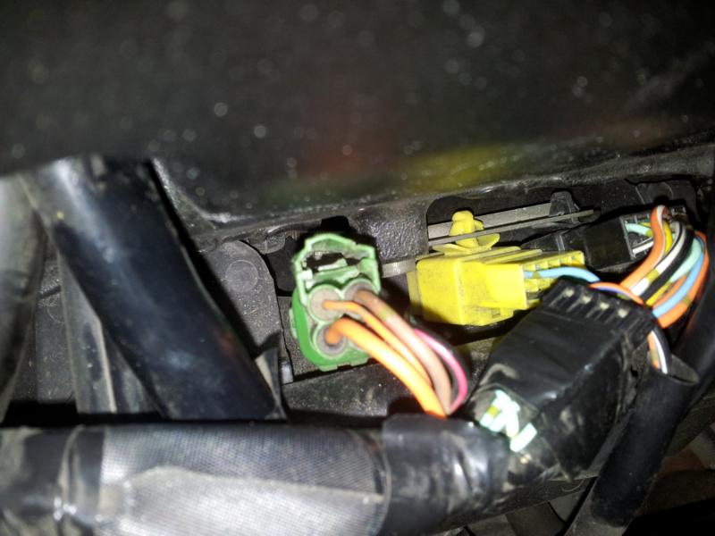

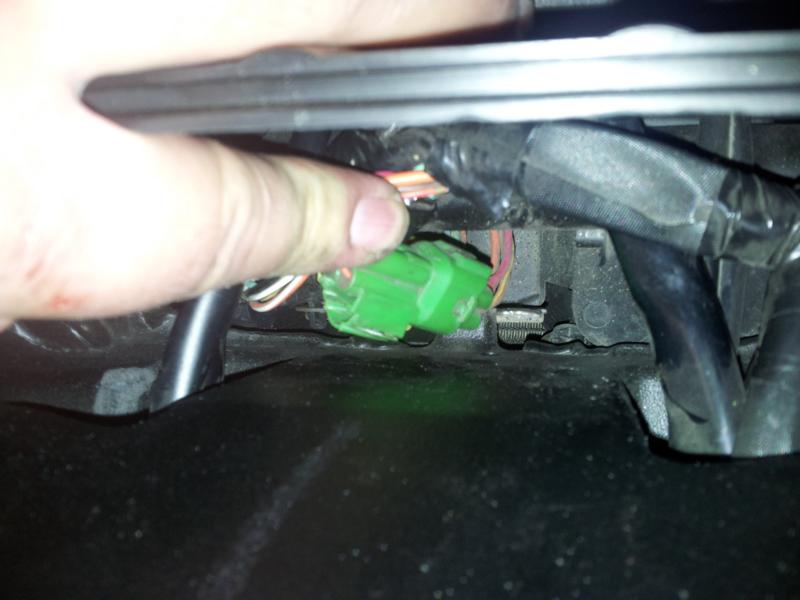

So siehts bei mir aus, hab zuerst den grünen Stecker nich abbekommen :x
Jetzt hab ich´n ab jetzt willer nich aufgehn ...wil den ja nich ganz zerstören...
Muß ich die kleinen Laschen unten eindrücken :mmh:
Gruß Wolf
Der Weg ist das Ziel
SV fahn is wie wennste fliechst

der Stecker sitzt oft fest, wenn er verschmort ist. Normal haben alle Steckverbinder am Motorrad eine Verriegelung, die man reindrücken muss. Das ist echt Fummelkram an der Stelle.
Deinem Foto nach sieht der aber schon etwas komisch aus. Den solltest Du Dir unbedingt näher ansehen.
