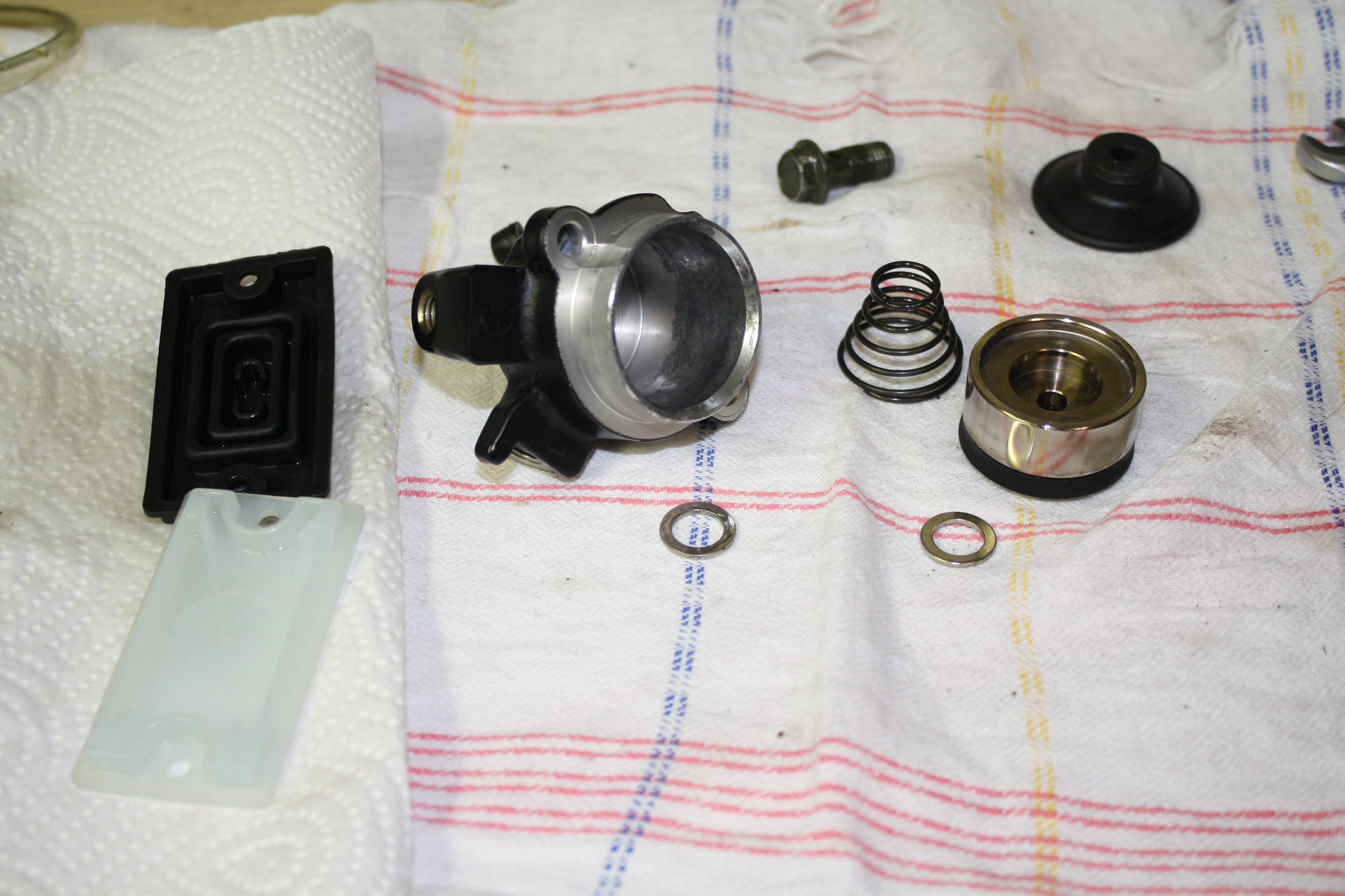

So, mein Kumpel war da und wir haben den ganzen Mist abmontiert und zerlegt.
Also der Kolben ist definitiv noch i.O.! 8)
Die Dichtung könne es noch machen, sagt mein Kumpel, aber ich gehe glaube ich auf Nr. Sicher und kaufe eine Neue.
Der Zylinder ist "angelaufen", aber soweit Glatt. Ich habe ihn mit Politurpaste und Dremel poliert,
dann nochmal mit Bremsenreiniger gesäubert. Ich werde morgen mal eben rüber zu meinem Kumpel gehen und fragen, was er dazu so sagt.
Ggf. auch nochmal zu Suzuki.
Ich pack mal ein Bild dabei, falls einer von euch seinen Senf dazu geben mag. Ihr habt ja auch einiges auf dem Kasten.
Wisst ihr spontan, was da für eine Bremsflüssigkeit reinkommt, und wieviel ich grob brauche?
Die aktuelle sieht auch schon etwas älter aus und daher kommt ein Wechsel wie gerufen.
@Munky: Danke ;) bier
Mit dem Video und meinem Kumpel kann nicht mehr viel in die Hose gehen.
@freewheelin: Bei dem Satz ist so eine schwarze Kappe bei. Wofür ist die?
Die ist mir bei meinen Sachen gar nicht aufgefallen.
Diesen Gummischutz, wie er ab K4 verbaut ist, hatte ich schon drin. Der scheint auch noch recht gut intakt zu sein.
Der zerlegte Kupplungsnehmerzylinder

Ganz normale dot4 Bremsflüssigkeit kommt da rein. Die Gummikappe oder -scheibe verhindert den Schmodderbefall des Kupplungszylinders durch das Kettenfett, welches sich halt immer im Ritzelumfeld ablagert. Falls Du das mit Kappe meinst. Ansonsten hat nur der Entlüftungsnippel eine Kappe.
Der Zylinder sieht auf dem Foto merkwürdig aus. Ist die Fläche wirklich glatt?

Ati hat geschrieben:Ganz normale dot4 Bremsflüssigkeit kommt da rein. Die Gummikappe oder -scheibe verhindert den Schmodderbefall des Kupplungszylinders durch das Kettenfett, welches sich halt immer im Ritzelumfeld ablagert. Falls Du das mit Kappe meinst. Ansonsten hat nur der Entlüftungsnippel eine Kappe.
Ich habe das K4 Modell, also diese Gummidichtung schon davor.
Somit ist die ja "quasi" nicht notwendig bei mir, oder?
Ich dachte erst, dass man das rauspolieren kann, aber nichts zu machen.
Auch 5 Tonnen Bremsenreiniger haben nicht mehr wegbekommen. :lol:
Der Zylinder ist glatt. Ich habe den mit Politurpaste und Dremel bestimmt 10 Minuten poliert.
An einer Stelle, merkt man mini mini mini minimal eine gaaaanz leichte Unebenheit.
Ich hole morgen mein Auto aus der Werkstatt. Da frage ich dann mal den Meister, ob der Zylinder noch gut ist.
Danach zur Sicherheit nochmal zum Motorradladen/Werkstatt.
Wenn die mir ihr Ok geben, bin ich froh. Sonst 80€ los .....

Diese "Wolken" werden der Grund für das minimale Schwitzen sein, so fängt das meist bei den Nehmerzylindern Marke SUZUKI/Nissin an.
Wenn der Kolben keine Schramme aufweißt, könnte es mit nem Rep.-Satz klappen. Polierst Du zuviel und auch noch ungleichmäßig, machst Du es evtl nur schlimmer, die Toleranzen sind sehr klein.

das Käppchen ist wohl für den Entlüftungsnippel!
Ich schließe mich mal meinem Vorredner an .......
Ich würde so etwas nicht maschinell reinigen !
Ich benutze allenfalls ein Kunststofflies aus dem Heizungsbau und evtl. Autosol.
Und danach natürlich gut mit Bremsenreiniger reinigen!!
Dichten tut das Teil über den Dichtring und wenn du mit dem Dremel in den Zylinder Riefen reinpolierst wird das nicht mehr dicht!
Probier`s jetzt mal so aus und beobachte was passiert ,- vielleicht funktioniert es ja!!
Good Luck!

Ich hab mit dem Dremel und so einem weichen Aufsatz poliert.
Dazu sowas wie Autosol, nur von Sonax glaube ich.
Aber das ist jetzt egal.
Ich war mit dem Zylinder in der Autowerkstatt, als ich mein Auto holen wollte
und anschließend nochmal in der Motorradwerkstatt.
Beide sagten so ziemlich das Gleiche. Dass sie es nicht mehr nutzen würden,
denn man fühlt an diesen wenigen Stellen, die ich schon nannte, minimale Riefen.
Da ist die Chance hoch, dass es schnell wieder undicht ist.
Ich habe das Teil neu bestellt.
Ich könnte sicher einen Gebrauchten kaufen und dann noch einen neuen Dichtring.
Dann wieder alles zusammenbauen. Die Entlüftungsschraube ich auch schon gut angefressen.
Hab die mal 2 Tage in WD40 gelegt. Dazu dann noch je die Portokosten.
Aber das Teil kostet mich jetzt 79.90€. Das ist komplett mit allen Dichtungen, Kolben,.....
und sogar schon fertig zusammengebaut. Dann habe ich es neu und definitiv Ruhe im Puff!
