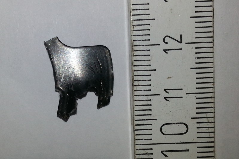

Ich denke bessere Bilder mit einer Größenabschätzung könnte helfen das Teil zu identifizieren.

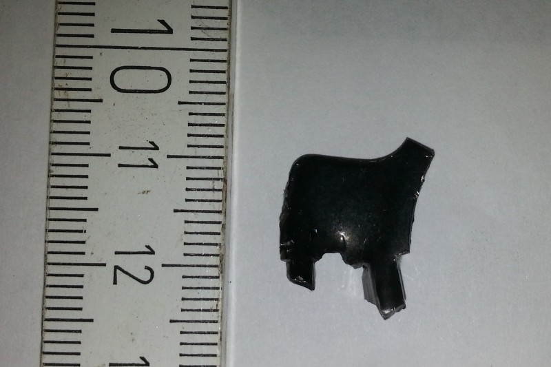

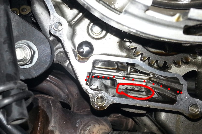

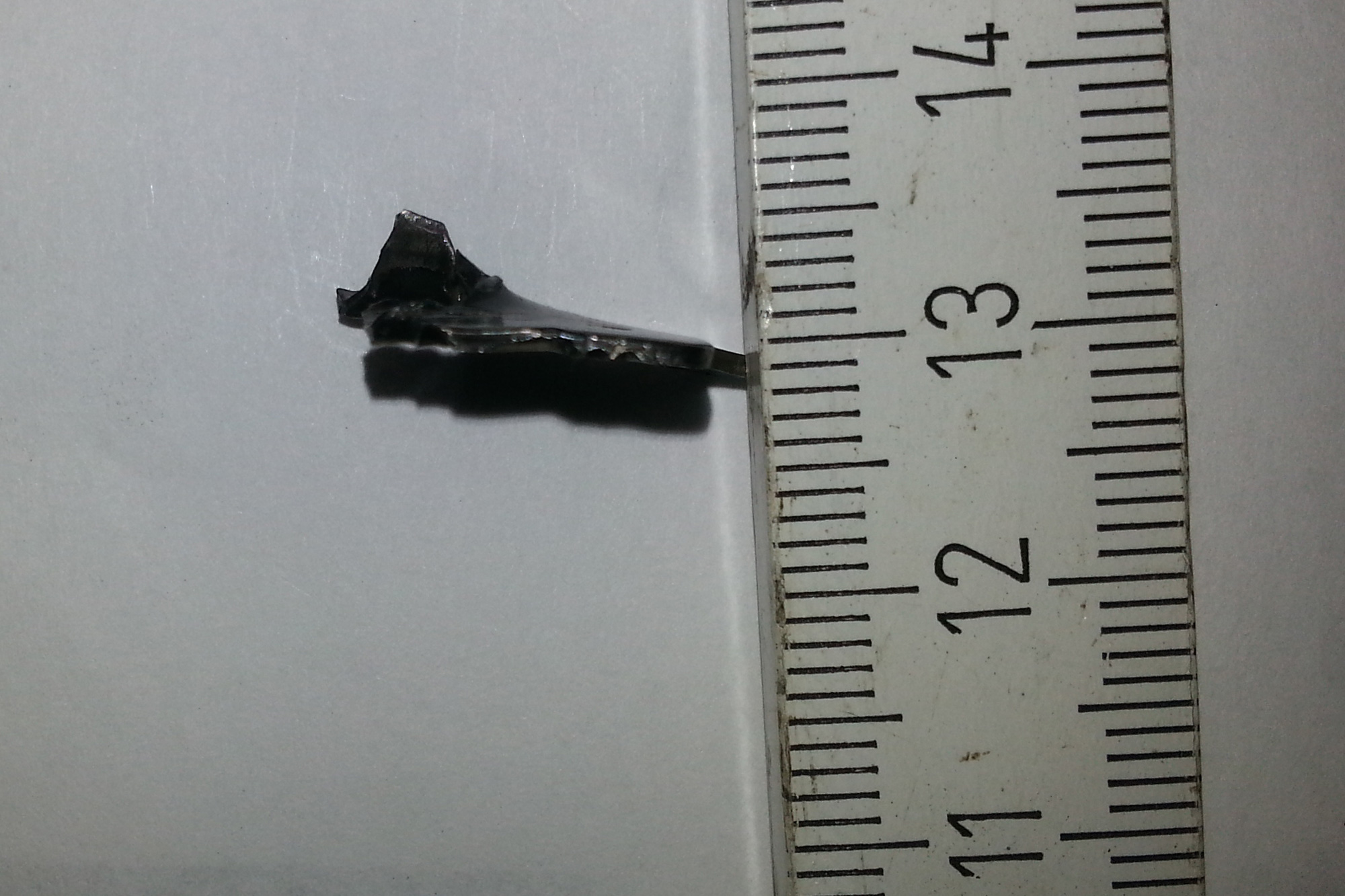

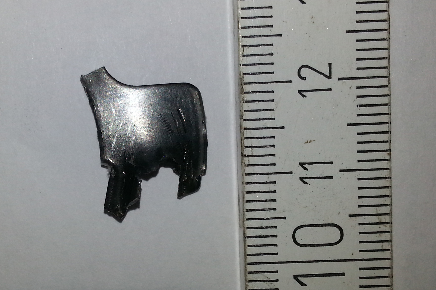

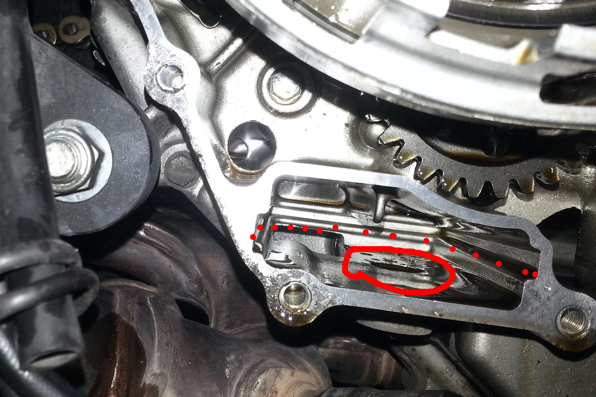

So...Fotos gemacht...mal sehn ob das hilft...
Motor würde ich mittlerweile fast ausschliessen.
am letzten Bild ist die rot markierte Stelle der Fundort - also unter dem Filtersieb.
Fritz

Ist das Teil selbst magnetisch?
Lack oben, Gummi unten.

Beitrag von svfritze64 » 28.07.2017 21:02
Hab ich nicht ausprobiert - sag aber mal ja, scheint kein SS zu sein - sieht mir nach Stanzblech aus ca 1mm stark - von daher würde es zu Deiner eingangs gestellten Vermutung passen.Ich halt gleich mal n magneten dran...

Sonderbares Teil, kann da leider auch keinen Tipp geben.
Aber wenn es unter dem Sieb war, dann kann es schon vom Motor her kommen, denn die Ölpumpe saugt durch das Sieb aus dem Ölsumpf raus. Fällt also etwas während dem Betrieb in den Ölsumpf, findet man es meistens am Sieb wieder.
