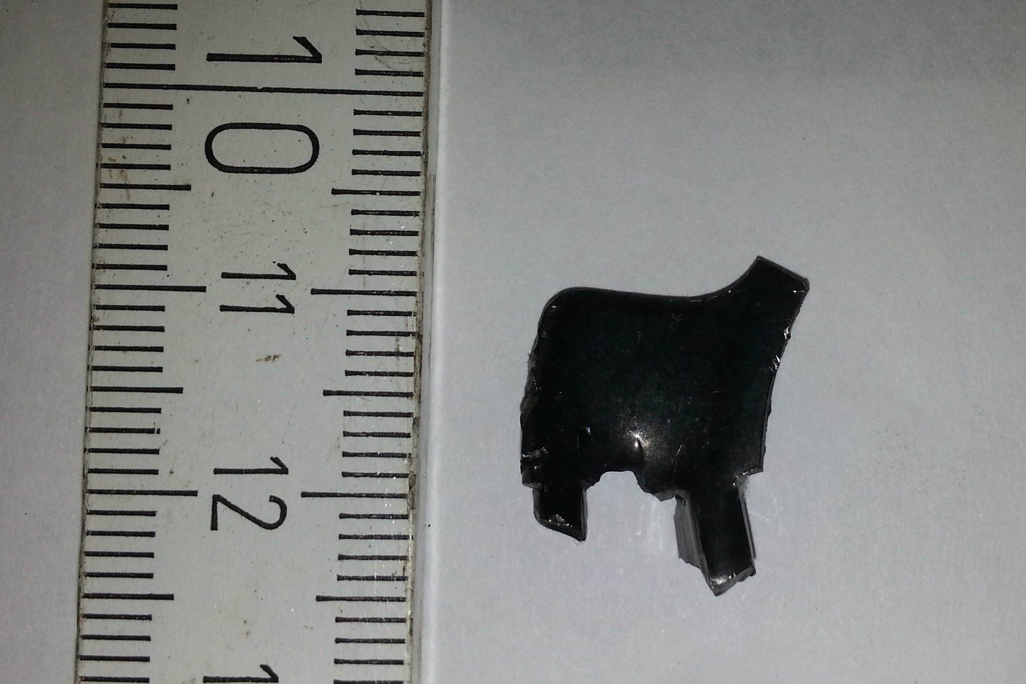

Ich denke bessere Bilder mit einer Größenabschätzung könnte helfen das Teil zu identifizieren.

So...Fotos gemacht...mal sehn ob das hilft...
Motor würde ich mittlerweile fast ausschliessen.
am letzten Bild ist die rot markierte Stelle der Fundort - also unter dem Filtersieb.

Re: Metallteile Späne im Motor....
Hab ich nicht ausprobiert - sag aber mal ja, scheint kein SS zu sein - sieht mir nach Stanzblech aus ca 1mm stark - von daher würde es zu Deiner eingangs gestellten Vermutung passen.Ich halt gleich mal n magneten dran...
http://www.ronayers.com/oemparts/a/suz/ ... ansmission
ich würde Pos 36 oder 38 vermuten - eher 38....
Das Teil 38 ist aber ausserhalb von Gehäuse angebracht!
Aber letzte Gewissheit kann nur die Demontage des Motors geben.
Sonderbares Teil, kann da leider auch keinen Tipp geben.
Aber wenn es unter dem Sieb war, dann kann es schon vom Motor her kommen, denn die Ölpumpe saugt durch das Sieb aus dem Ölsumpf raus. Fällt also etwas während dem Betrieb in den Ölsumpf, findet man es meistens am Sieb wieder.
Ich bin mal nur von der Form ausgegangen...aber du hast rechtguzzistoni hat geschrieben:Das Teil 38 ist aber ausserhalb von Gehäuse angebracht!
Im übrigen - es ist magnetisch...also kein Gussteil etc.
Das ganze Glaskugeldrehen hat aber vermutlich eh keinen Wert - ich werde es ausbauen und zerlegen...
Noch ist nix grösseres beschädigt - was aber nicht ausgeschlossen werden kann wenn ich das Teil beim Fahren zerfetze.
Pos 18 -> http://www.ronayers.com/oemparts/a/suz/ ... r-shifting
Pos 4 -> http://www.ronayers.com/oemparts/a/suz/ ... /cam-chain
Pos 7, 32, 33 -> http://www.ronayers.com/oemparts/a/suz/ ... case-cover
Sind scheinbar Bleche die irgendwelche Rundungen haben.
Ich kann das Teil gerne schicken - aber ich hab mich jetzt entschieden - ich werds zerlegen - suchen - vermutlich finden- und instand setzen.
Wie geasagt - ist ja nicht so als hätte ich nicht noch was anderes zum fahren....
@ Knut: das Teil von der Steuerkettenführung Spanner sieht sehr interessant aus...das wär nah dran - glaub ich...
Aber wie ich vorher (und Martin zum Schluss) schon sagte - grau ist alle Theorie...ich werds erst wissen wenn das Teil zerlegt ist...
