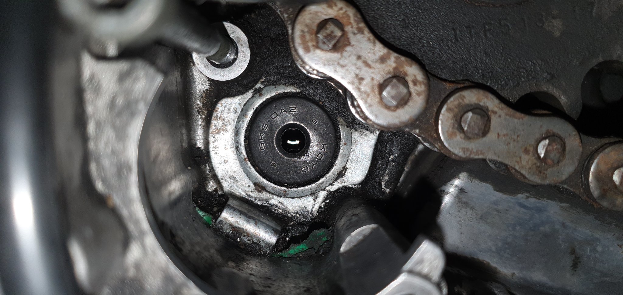

Ich muss das Thema wieder anpacken. Vermutlich ist die dichtung mehr und mehr hinüber. Mittlerweile ist nach jeder Fahrt ein öltropfen auf dem Boden. Beim Öffnen der Ritzelabdeckung konnte ich deutlich sehen das da Öl herausgelaufen ist.
Auf dem Foto ist die dichtung noch mit einer klammer fixiert. Habt ihr das auch so? Wie kriege ich die Dichtung gewechselt? Klammer wegbiegen, dichtung abziehen, neue drauf und klammer wieder hinbiegen?
Vielen Dank :mrgreen:
Nein aufbiegen und ranbiegen geht nicht. Das Loch ist viel zu klein. Dann ist das Blechteil danach total kaputt.
Die "Klammer" Pos38 geht bis hinter das Ritzel:
https://www.ronayers.com/oemparts/a/suz ... ansmission
Deshalb muss die Kette und das Ritzel runter.
Dann kannst du das Blech abmontieren. 2 Schrauben.

Vielen Dank!
Die Kette muss demnächst erneuert werden. Dann wird das gleich in einem erledigt.
