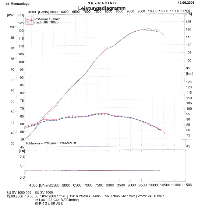

Wick
Beitrag von Wick » 12.06.2006 19:52
Meine Werte.
Gruß Wick

Wick
Beitrag von Wick » 13.06.2006 15:27
Hallo Seether und Spoki, kann aus euren LM keine NM herauslesen, und selbst wenn ihr vieleicht 4-6 NM mehr haben solltet wierd sich das auf der Straße nicht besonders bemerkbar machen.
Wollte mit der LM nur zeigen das meine SV wenigstens wieder die angegebene Leistung hat, nach meinen Problemen im Frühjahr.
96NM für 1000 Kubik u. 120 Ps sind in Ordnung bei der SV wenn mann vergleicht das die Z1000 von Kawa auch nur 100NM bei 133 Ps hat.
Und es ist ein schöner Drehmoment verlauf ohne Löcher bei meiner SV.
Gruß Wick

wernerscc
Beiträge: 803
Registriert: 03.02.2005 0:17
Beitrag von wernerscc » 13.06.2006 18:51
@Seether
Bei dem Diagramm deiner Dicken hab ich mich etwas über den engen Drehzahlbereich (5500 -9500 rpm) in dem das Diagramm aufgenommen wurde, gewundert. An und für sich liefert die SV auf dem Fuchs-Prüfstand zwischen 2500 bis 3000 und 10000 rpm messbare Werte.

Seether
Beiträge: 1892
Registriert: 22.12.2004 0:24
Wohnort: Kitzingen
Beitrag von Seether » 13.06.2006 19:06
wernerscc hat geschrieben:@Seether
Aha, aha.... was vermutest Du, warum meine Werkstatt, das so gemessen hat? bin im übrigen sehr zufrieden mit dem alleine schraubenden Meister! :?
Kann es was damit zu tun haben, dass da TL 1000 S steht und nicht SV 1000?
