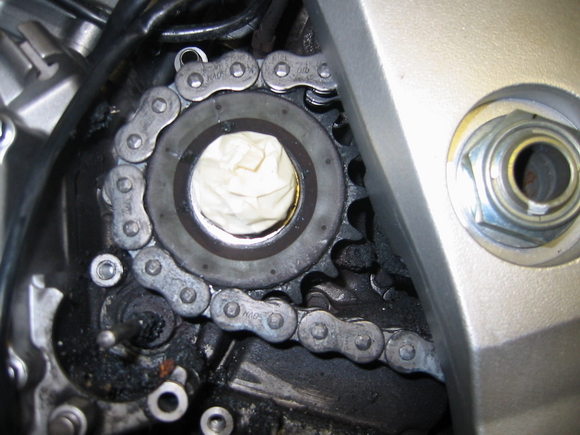

Beitrag von Babalu » 21.03.2008 13:25
Patr0ck hat geschrieben:Zahnkranz als auch Ritzel müssen auf jeden Fall mit der Kette gewechselt werden, man wechselt immer den gesamten Kettensatz, sonst brauchst du nach 2000 km wieder ne neue Kette.
Das kann man so handhaben, wenn man will . . . . . . . . und zu viel Geld ausgeben will !
Seit ich Motorräder mit Kette als Endantrieb fahre, wechsle ich die Ketten so zwischen 20'000 und 25'000 km und das nur aus Sicherheitsgründen.
Da die Kettenspannung (Kettendurchhang) an meinen Motorrädern immer stimmt und auch die Kettenschmierung optimal ist, sehen das Ritzel und der Zahnkranz jeweils nach 25'000 km noch aus wie neu.
Die Ketten erreichen die max. Längung nie !
Gut, ich verwende nur Qualitätsprodukte, bei den Ketten keine Sonderangebote und beim Ritzel nur Originalteile.
Übrigens: Meine Kollegen, dessen Motorräder ich warte, verfahren auch so und wir hatten in den letzten 20 Jahren keinerlei Probleme damit.

Hier ein Original Ritzel nach 24'000 km
