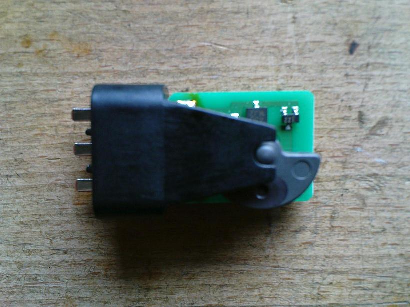

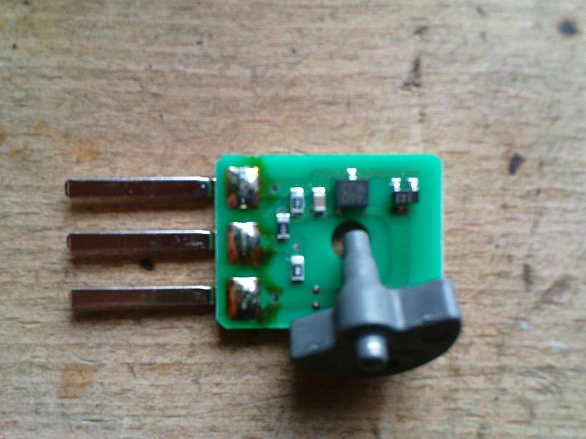

Beitrag von Jerry84 » 08.02.2010 21:09
Also ich hab den Sensor mal auseinandergenommen. Die Widerstände haben alle, bis auf zwei verschiedene Werte. Bei den zwei Transistoren kann ich leider nicht viel messen.
Wenn ich den Widerstand an den drei Polen des Sensors messe, verändert der sich nie, egal in welcher Position.
Hat da überhaupt schonmal wer Erfahrung mit gehabt?
Hier nochmal, mit Führungshülle
Hier ein Bild, ohne Führungshülle

Liebe Leute,
es ist mir schon fast peinlich, zu sagen, dass mein Möppi wieder läuft. Aber manchmal können die einfachsten Dinge ein riesen Problem sein.
Ich hab einfach mal ausprobiert den Neigungssensor andersrum einzubauen. Und siehe da, es läuft!!!
Tut mir leid, dass ich eure Zeit in anspruch genommen habe, aber trotzdem nochmal Danke für die Hilfe, die Ihr mir zukommen lassen habt.
