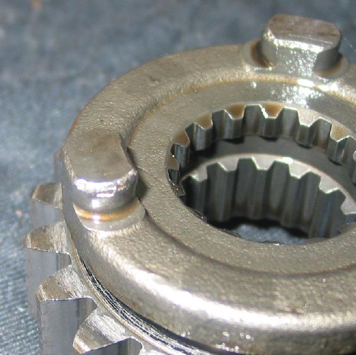

ich bin der Luke und neu im Forum, fahre jetzt seit 2 Jahren eine 1000 S K3. Das mit der Kupplung ist mir auch schon aufgefallen. Und bei mir kommt die Kupplung auch erst nach ca. 2/3 des Weges. Und zur anderen Sache.
Ich bekomme auch diesen heftigen Schlag, wenn ich mit mehr Drehzahl zügig losfahren will und die Kupplung noch keinen 100% igen Kraftschluss hat. Ich kuppel dann so bei 4.000 U/min ein, so dass mein vorderrad gerade so davor ist den Boden zu verlassen. Bekanntlich hat die Dicke sehr früh sehr viel Drehmoment. Was Sie aber auch hat, ist eine Art Drehmomentenbegrenzer. Der soll beim Runterschalten das Blockieren oder Stempeln des Hinterreifens verhindern. Leider macht der sich in die andere Richtung auch bemerkbar. Sprich es passiert nicht nur beim runterschalten, sonder auch beim harten angasen im ersten Gang wo man etwas Feingegühl braucht und die Kupplung etwas schleifen lässt. Hat die Kupplung keinen Kraftschluss, kommt es zu diesem Ruck. Ist leider so und macht jeden zügigen Ampelstart zu einem Erlebnis. Ich steh aber eh nicht auf diese Schwanzvergleiche an Ampeln, also ist es mir egal. Zumal meine Dicke im ersten Gang immer vorne hochgeht, selbst ohne mit der Kupplung zu spielen. Im zweiten sogar auch noch, wenn ich nicht gerade voll auf dem Tank liege. (Original 17/40) Bitte korrigiert mich wenn ich falsch liege.

Die SV 1000 hat eine AH-Kupplung.
Diese sollte aber beim Anfahren nicht aussetzen, so etwas ist eher unwahrscheinlich.
Bei deiner Beschreibung könnte das Problem im Getriebe liegen.
Wenn der Eingriff etwa so aussieht wie auf dem Bild, dann ist es möglich die Schaltmuffe mal überspringt.
