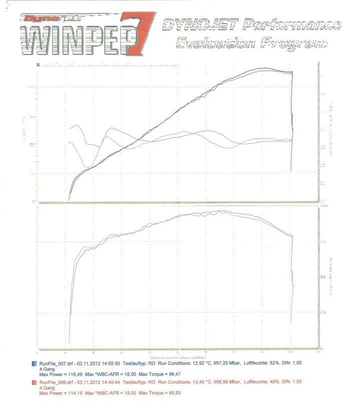

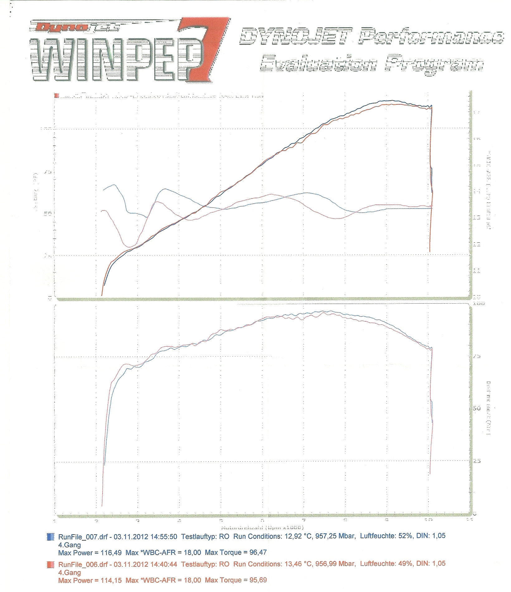

Zweifel und Nachfragen sind erlaubt.....also hier mal eine Messung (nicht) nur für dich:TL-Andy hat geschrieben:Bei wem stellst du denn deine SV ein, bzw, wann wurde die mal komplett sauber eingestellt (Ventilspiel, Synchro, TPS)?

Dem netten Herrn ist, wie man sieht, leider die Tinte ausgegangen, daher nur zwei Messungen vom 4. Gang (blau Gangselektives Map / rot Gangunabhängig). Die Messung des Nullmaps steckt noch in seinem Prüfstand, werde ich aber nachliefern( Es waren 109PS am Rad und sah so aus wie die mit den Beulen vom Treffen). Mein Moped scheint damit recht gut im Futter zu stehen für K&N Luftfilter, Originalkrümmer und leo vince
Es wurde die Hinterradleistung gemessen. Die zweite Kurve in Leistungskurve ist Air / Fuel ratio und stellt die Wirkung der Beschleunigerpumpe der originalen ECU dar. Die Beschleunigerpumpe im Powercommander ist deaktiviert. Den AFR Verlauf finde ich im blauen etwas angenehmer, gangselektiv wird beim Gas aufziehen weniger eingespritzt, was sich aber nicht negativ bemerkbar macht.
Edit: der Unterschied in der Spitzenleistung ist durch eine Änderung der Zieltabelle von 13,1 auf 13,3 im Bereich 8000 - 10000 RPM bei 100% Drosselklappe. Der Prüfstandbesitzer meinte man hätte dann zwar etwas weniger Leistung aber eine kühlere Verbrennung, was besser für den Motor ist. ( Ich werde mir mal etwas zur Abgastemperaturmessung überlegen ( Bis 750 Grad sollte eigentlich alles gut sein )
Den Leistungs und Drehmomentverlauf finde ich schon gar nicht schlecht. Die Funktion des Autotunes ist für mich bewiesen
