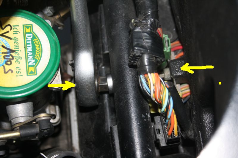

wo hast Du denn das Bild kopiert? Das ist doch nur der Tacho von einer "N"
klick
der im Ring liegende weiße Stecker ist es. ( 6 - polig). Das Gegenstück dazu ist am Hauptkabelbaum.
Baust Du die Kanzel ab, kommt der Steckverbinder hinter den Scheinwerfern zum Vorschein.
Kanzel abbauen:
Spiegel abschrauben, Kreuzschlitzschrauben an Scheibe und kleinen Plastikdreiecken entfernen, Plastikdreiecke der Cockpitverkleidung entnehmen, Verbindungsschrauben Kanzel/Cockpit entfernen, vier Scheibenschrauben entfernen, mit 5mm Innensechskant z.B. die Gumminippel der Scheibe nach innen durchdrücken, Scheibe entnehmen, Putzlappen o.ä. auf den Fender als Schutz vor Kratzern legen, seitliche Schrauben der Kanzel entfernen, Kanzel nach vorn vom Geweih abheben und auf den Fender ablegen, Steckverbinder trennen, Kanzel ganz entfernen.
!!!Aufpassen, dass die vier Gumminippel nicht verloren gehen. die beiden vorderen sind meisten in den Zwischenraum der Scheinwerfer gefallen, also Kanzel umdrehen und rausschütteln.
Stecker beschauen und gleich mal messen.
Kanzel anbauen in umgekehrter Reihenfolge. Bei Einsetzen der Gumminippel die Schraube eine Drehung reindrehen und den Gummi feuchtmachen. Dann rutschen sie ganz leicht wieder rein.
Steht auch irgendwo in der KB. Hatte grad keine Lust zum suchen. Zeitaufwand ca 15 Minuten. :wink:

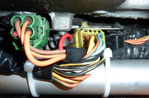

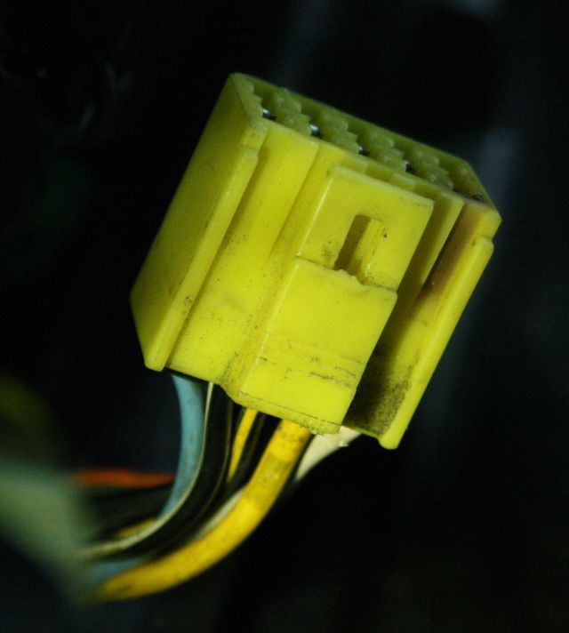

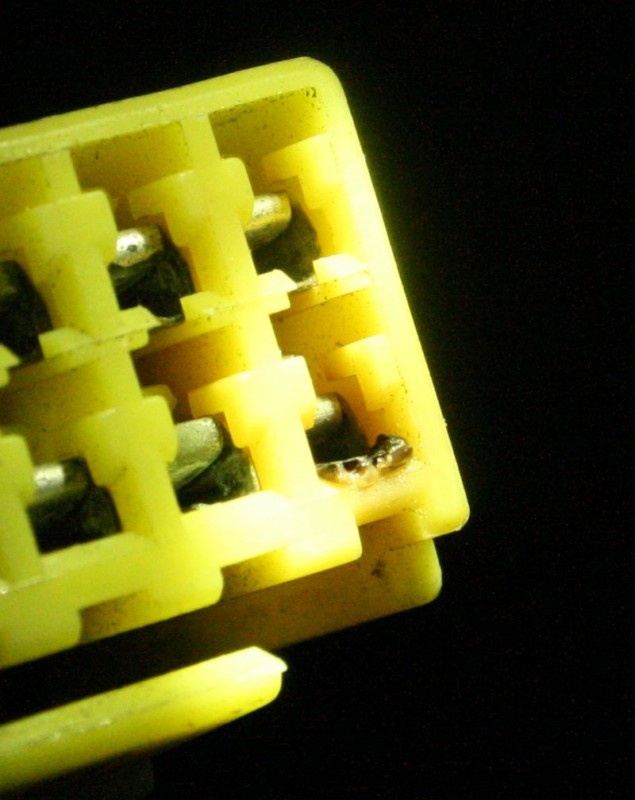

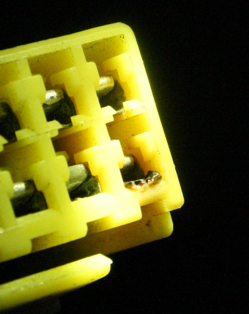

Andere Ursache:
Es kann ebensogut am gelben Stecker liegen, siehe unten (weißes Kabel).
Offenbar durch Salzeinwirkung wurde der eine Kontakt verkokelt.
Da hilft ein Bypass-Kabel.
Es fiel mir auf, dass das Fahrlicht nur noch bei vollem Linkseinschlag ging.
Also an den Kabeln vom rechten Lenkerschalter zum Lenkkopf gewackelt
-> Blinklicht, wenn ich am gelben Stecker wackelte.
Dann genauer nach den Steckern (gelb, grün, schwarz) hinter dem Lenkkoppf
gesehen.
Überprüfen, Sprühöl drauf.
Nach der Montage mit Tesa Textil (hält viel Hitze aus) vor Spritzwasser geschützt.
Die Stecker lassen sich mit sanfter Gewalt nach oben ziehen.
Der Abbau der unteren Seite des LuFi-Gehäuses ist übrigens eine Fummelei.
Vor allem wegen der Befestigung des Pair-Ventils (K6).
An die 2 Kreuzschlitzschrauben kommt man nur schwer von unten mit
einem kurzen Schraubendreher ran.
Die Stecker löst man z.B. von oben durch "Befreien" der Spreizdübel mit einem
Schraubenzieher / einer Flachzange
und / oder durch Öffnen der Inbusschraube, die das Trägerblech
der 3 Stecker am Lenkkopf befestigt. Fummelei!
Der grüne Stecker alleine lässt sich aus dem Stützblech nach oben ziehen.
Ist das LuFi_Gehäuse ab, sollte man die Ansaugöffnungen besser abdecken.

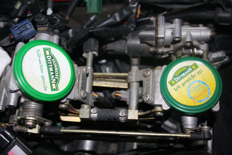

Olivenfans haben es leicht: Der "Dittmann-Deckel" rastet bestens ein. ;-)
Ansaugabdeckung

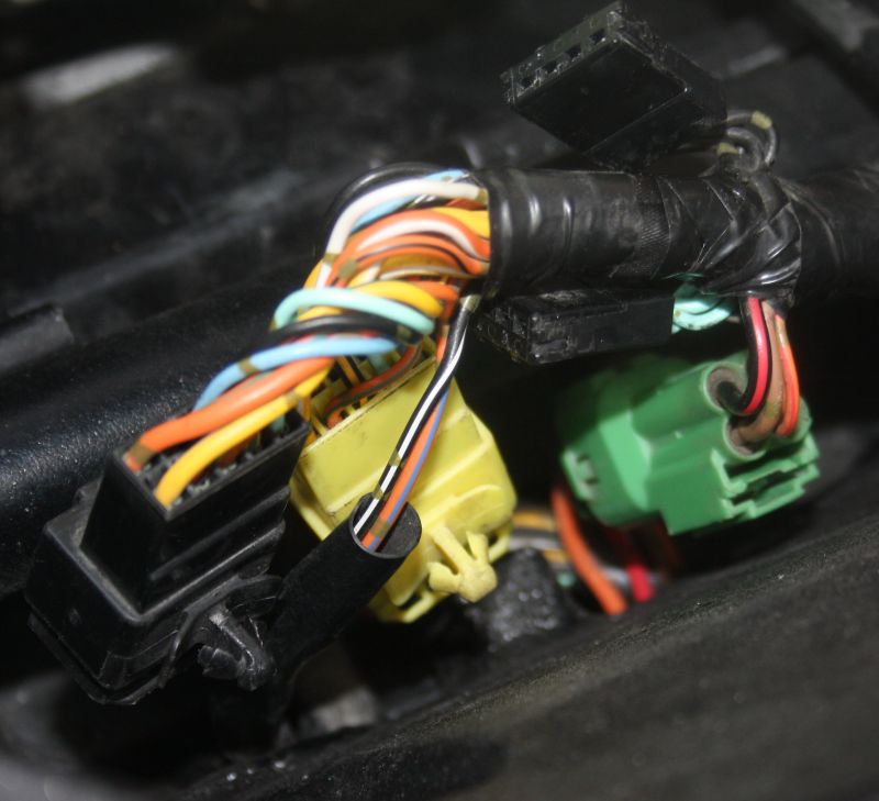

Hier sieht man die Inbusschraube am Lenkkopf, die das Halteblech
der 3 Stecker mit ihren Spreizdübeln fixiert.
Mit einer Ratsche und einer genau passenden Inbusnuss klappt das.
Beim Einsetzen die Inbusschraube mit etwas Pattex o.ä. an der
Inbusnuss befestigen, sonst fällt sie zu leicht nach unten.

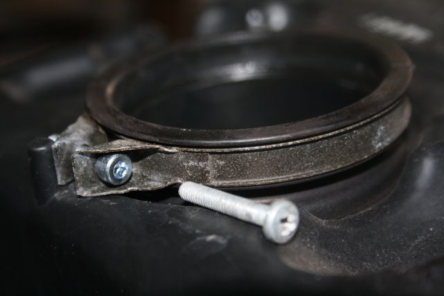

Die 4 butterweichen Kreuzschlitzschrauben an den Schlauchschellen
aus Blech des LuFi-Gehäuses und den Gummiansaugstutzen ersetze ich
immer gleich durch V4A-inbusschrauben und fette sie leicht ein,
bewährt sich, wenn man das Mopped länger fährt.
Man sollte dann natürlich auch eine entsprechend langen Inbuseinsatz
haben...
