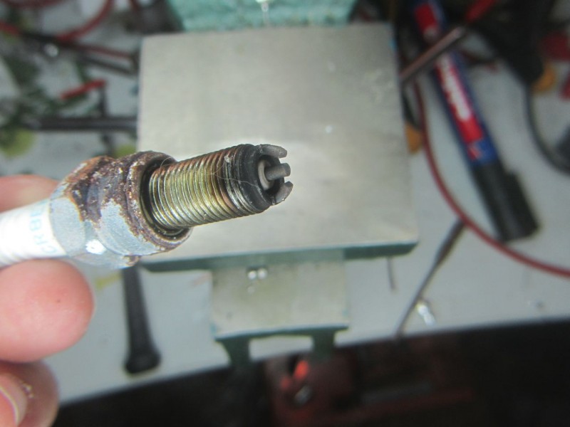

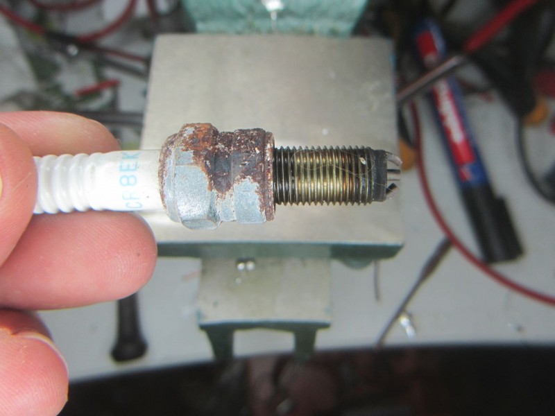

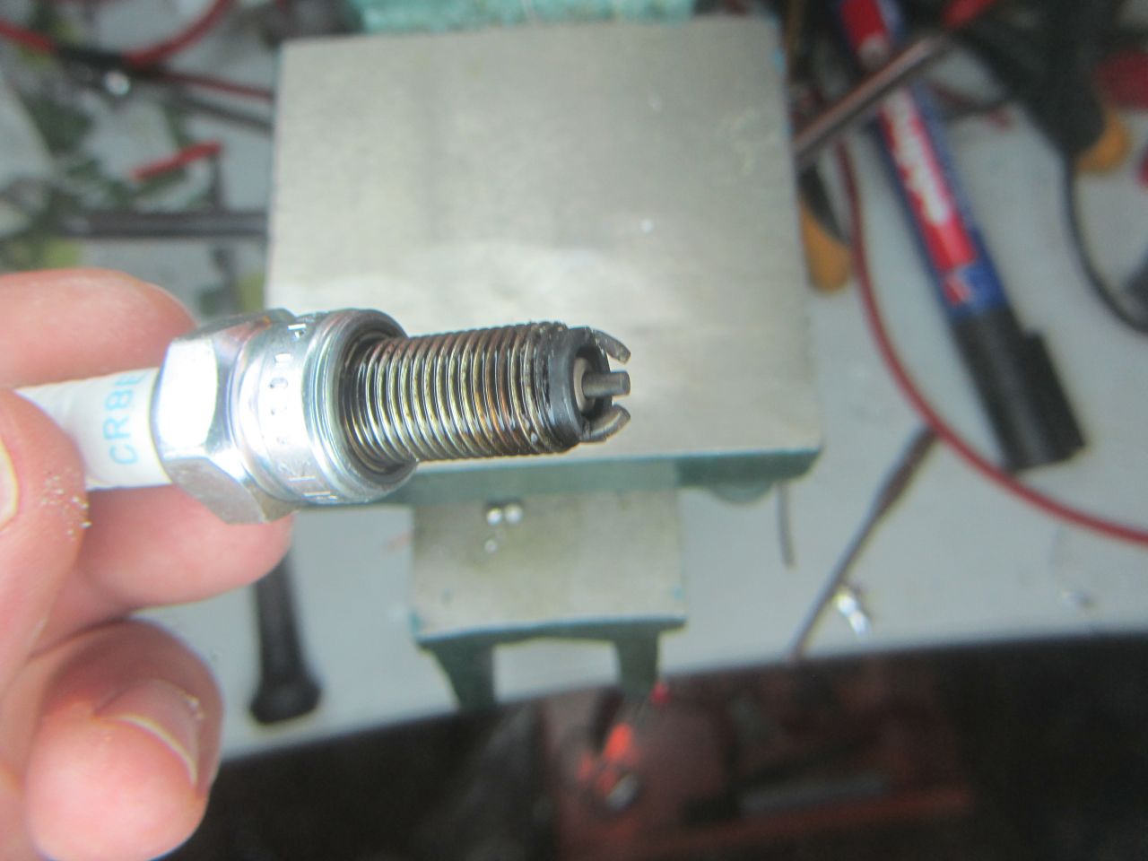

Beitrag von Flo » 06.08.2013 10:32
vorne vorne hinten
Ist der Motor kalt, gib ihm zehneinhalb!

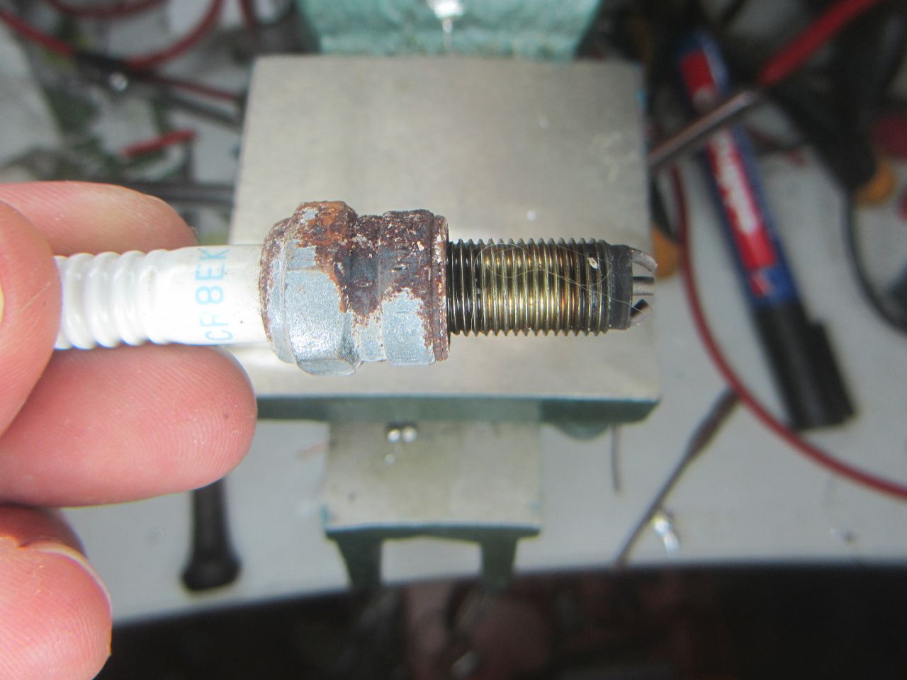

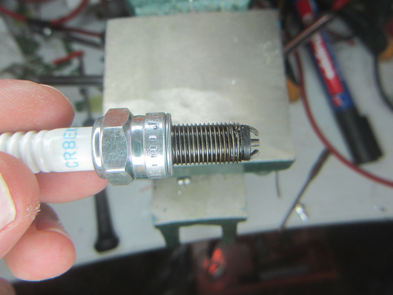

Re: Zündaussetzer
hinten
bissi ölig, normal?

Also so vergammelt wie die obere Kerze ist wundert mich nicht dass der Motor nicht richtig lief. Da ist ja sogar die Dichtfläche schon total bröselig.

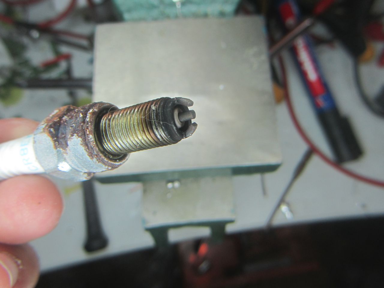

Gab jetzt wieder Probleme. Wieder ist die vordere Kerze rostig. Nicht ganz so krass wie beim letzten Mal, aber mit neuen Kerzen alles wieder gut.
So kanns halt nicht weiter gehen.
Diese Lüftungs Bohrung ist sauber. Die Fläche, an der die dichtung vom Stecker sitzt hat keine macken und war auch nicht gammelig.
Der Stecker und die dichtung da dran sieht auch ok aus.
