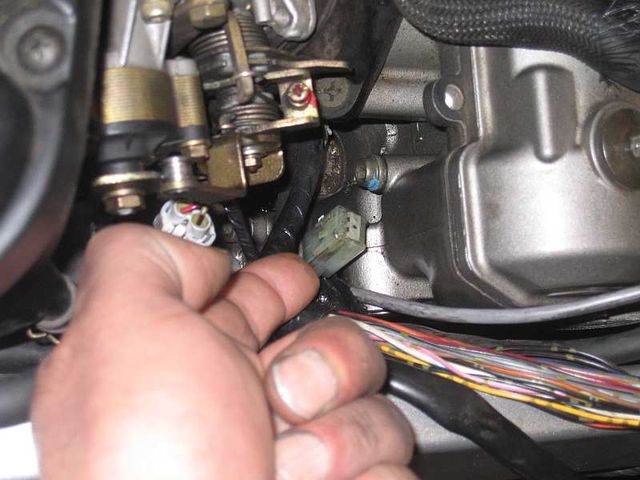

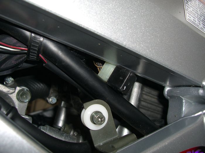

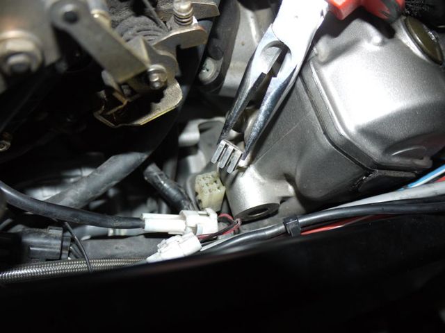

Dein Problem erinnert mich an einen Vorfall bei einer DL 1000.
Da war ein Masseverteiler defekt. Alle Sensoren beziehen die Masse ab einem dieser Verteiler.
Die Brücke kann gebrochen oder oxidiert sein.
Du musst alle (ca. 6 Stück) kontrollieren.
Hier noch drei Beispiel-Fotos.
Herzliche Grüsse von Babalu

WilheLM TL hat geschrieben:Der Hinweis von babalu bezgl. defekten Crimpstellen von Masse hat was. Die Crimpungen sind aber i.d.R. im Kabelbaum versteckt.
Das sind keine "Crimpstellen" und die sind auch nicht versteckt, sondern Masseverteiler mit gesteckten Brücken, wie man es gut auf den Fotos von Babalu erkennen kann.
Genau DIE würde ich mir als erstes vornehmen, Brücken ziehen, auf Korrosion prüfen, reinigen, mit Kontaktspray (Ballistol) wieder einsetzen.
