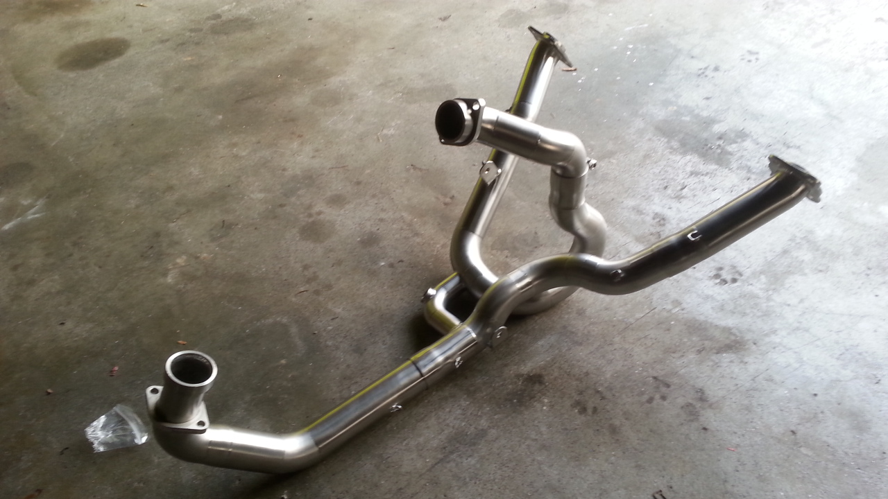

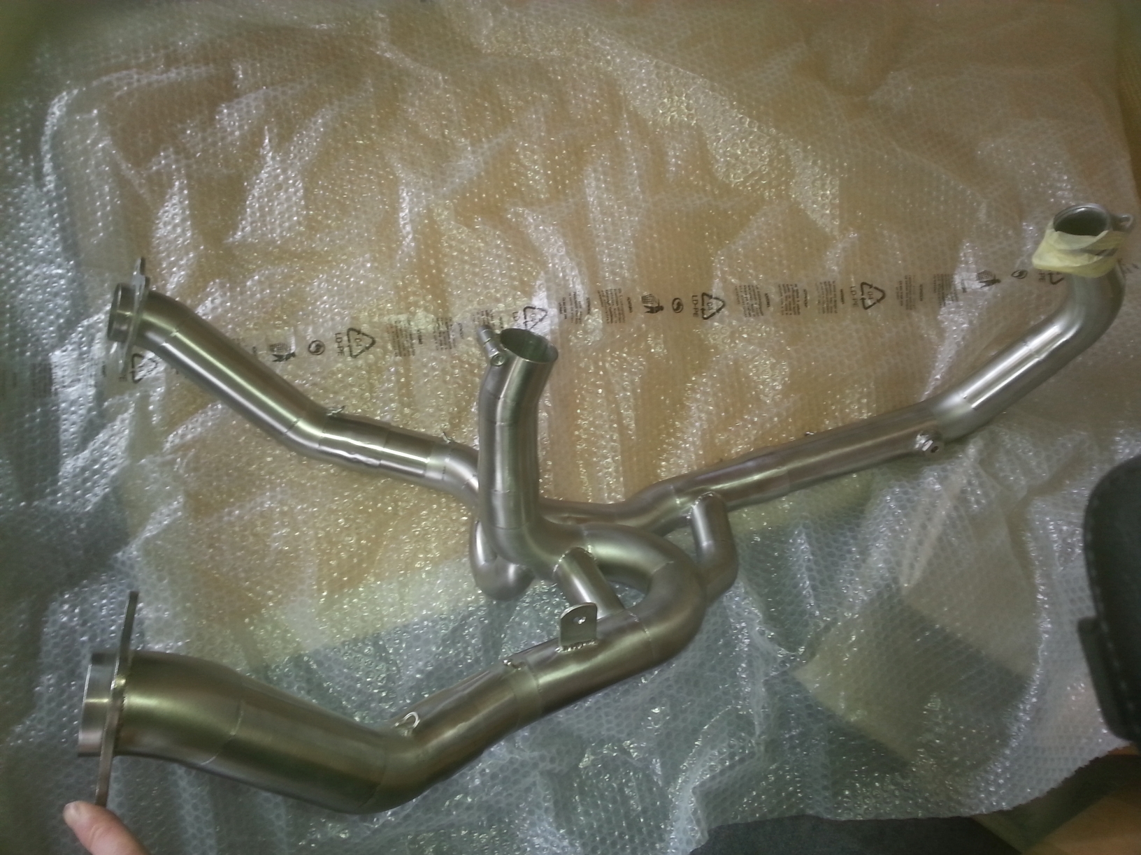

Beitrag von TL-Andy » 17.03.2015 21:31
http://www.svrider.de/Forum/search.php? ... bmit=Suche
Martin:
Hm....bin hier am Handy...guck mal den Link an und kopier das Bild evtl hier rein. Schaut schon etwas anders aus.
Etwas zumindest....,oder!?? :|
edit *Bild eingefügt*
Lotharanlage TL-S
Lotharanlage Kilo-Kante
Lotharkrümmer SV 1000 SZ

Beitrag von focuswrc » 17.03.2015 22:35
die Führung am Hinteren Zylinder sieht anders aus. ja..

Beitrag von motus » 17.03.2015 22:39
Sieht für mich so aus, als ginge der SV Krümmer bis zum Zylinder während beim TL Krümmer das erste kurze Stück vom Original Krümmer am hinteren Zylinder weiter verwendet wird. So ist das jedenfalls auch bei meinem Shark Krümmer an der SV.

Beitrag von TL-Andy » 17.03.2015 23:15
So, bin wieder am heimischen Rechner und habe mal den Beitrag nochmal editiert und beide Krümmer zum direkten Vergleich untereinander gesetzt. Gut, Perspektiven sind halt leider unterschiedlich.... :D
focuswrc hat geschrieben:die Führung am Hinteren Zylinder sieht anders aus. ja..
Das, und die verbindenden Zwischenrohre, von denen ich mindestens (man erkennt es am SV-Krümmer aus der Perspektive etwas schlecht ) eines mehr habe, nämlich deren drei.
motus hat geschrieben:Sieht für mich so aus, als ginge der SV Krümmer bis zum Zylinder während beim TL Krümmer das erste kurze Stück vom Original Krümmer am hinteren Zylinder weiter verwendet wird. So ist das jedenfalls auch bei meinem Shark Krümmer an der SV.
Exakt! Im eingebautem Zustand des Motores im Rahmen der TL kommst du an die linke Krümmerschraube des hinteren Zylinder nicht mehr ran bzw. kann man diese nicht rausdrehen, da ein Rahmenteil das vollständige Rausdrehen verhindert. Deshalb muß der Lothar-Krümmer am ersten okinalen Krümmerbogen ansetzen, es sei man hat lust zum Krümmertausch den Motor an der TL auszubauen :mrgreen: ....
Fazit aus dem optischen Vergleich:
Ich glaube nicht, das eine Lothar- Leistungskrümmeranlage für die Kilo-SV und die Kilo-Knubbel untereinander tauschbar wären. :wink:

Beitrag von matoumueller » 18.03.2015 9:35
Sehe ich auch so , da sind zu viele unterschiede !!!

Beitrag von sorpe » 18.03.2015 11:16
Ich habe das Foto von meinem Krümmer auch mal in Andi´s Beitrag von oben ergänzt.
