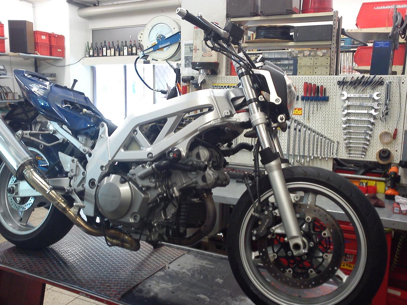

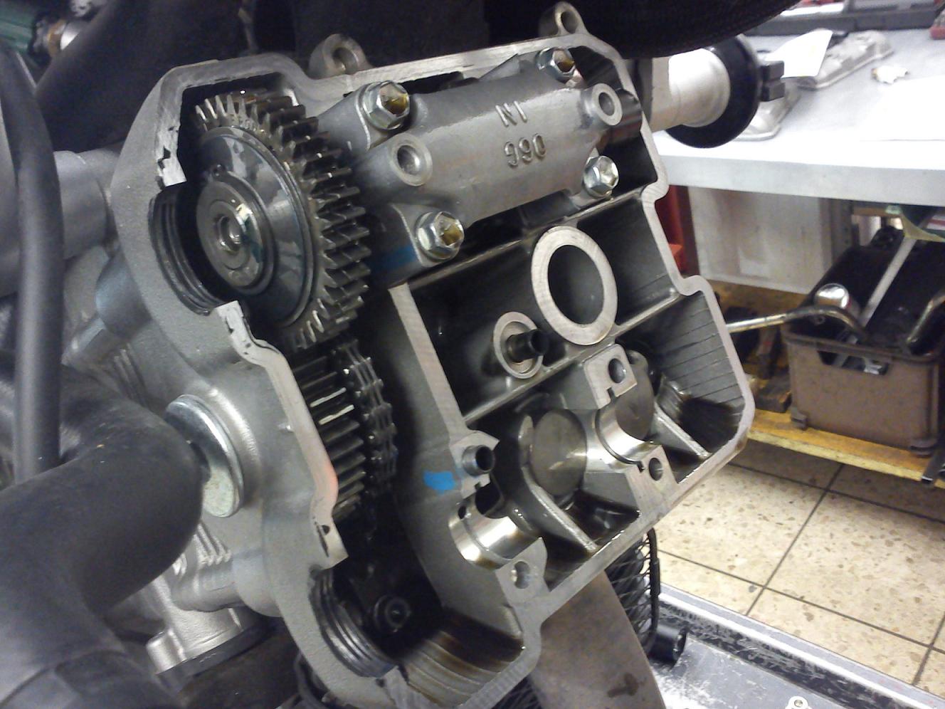

Hab gestern mit dem 24'000 bei meiner begonnen. Tank weg, Kühler auch gleich und das ganze andere Gefotze was stört. Macht einem irgendwie traurig wenn man seine Maschine so nackt sieht. :(
Einlass Ventile sind alle 4 im toleranzbereich um die 0,15 mm, auslass haben 3 Ventile zu wenig Spiel ca. 0,16-0,18 mm.
Heute kommen die neuen Dichtungen drauf, und Drosselklappen werden synchronisiert plus der ganze Rest noch und wenn ich noch Zeit hab der neue Kettenkit. :D
Muss schrauben gehen
VZwo
Beiträge: 542
Registriert: 31.03.2011 14:56
Wohnort: Bremgarten (CH)
Re: 24000 Kundendienst
#67
Beitrag von VZwo » 29.10.2011 19:42
Yeaah, geschafft! Heute Morgen sah die SV noch so aus: 8O
Zu meiner Überraschung musste ich die Drosselklappen gar nicht einstellen, war optimal. Hab noch den Pipercross Luftfilter rausgeschmissen und
ein K&N rein und den Kettenkit mit 17/45 Übersetzung konnte ich auch noch montieren. :twisted:
Nach einer kleinen Probefahrt hatte ich das Gefühl ein neues Motorrad unter mir zu haben. Einfach geil, keine seltsamen Geräusche mehr und sie lief einfach nur gut.
