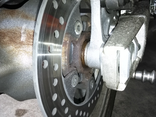

Fehlt da was an der Achse?
feuchtes leder
Beitrag von feuchtes leder » 21.08.2015 18:56
nach langer Regenfahrt sieht mein Hinterrad so wie auf dem Bild aus, als ob das Lager ausgewaschen wurde.
Bin mir auch nicht sicher ob da eine Abdeckung fehlt.

hatte ich mir auch schon angeschaut, bin mir aber nicht sicher.

Schau mal nach ob der Simmerring Nr. 4 noch drauf ist !Wenn Du Dir nicht sicher bist dann baue das Rad aus und mache dann ein Foto.

Dein Wellendichtring ist im Arsch ! Und so wie es laut Bild aussieht auch dein Lager ! Tausch das Lager gegen Rs2 Lager dann brauchst den Wellendichtring nur noch wegen der Optik.
