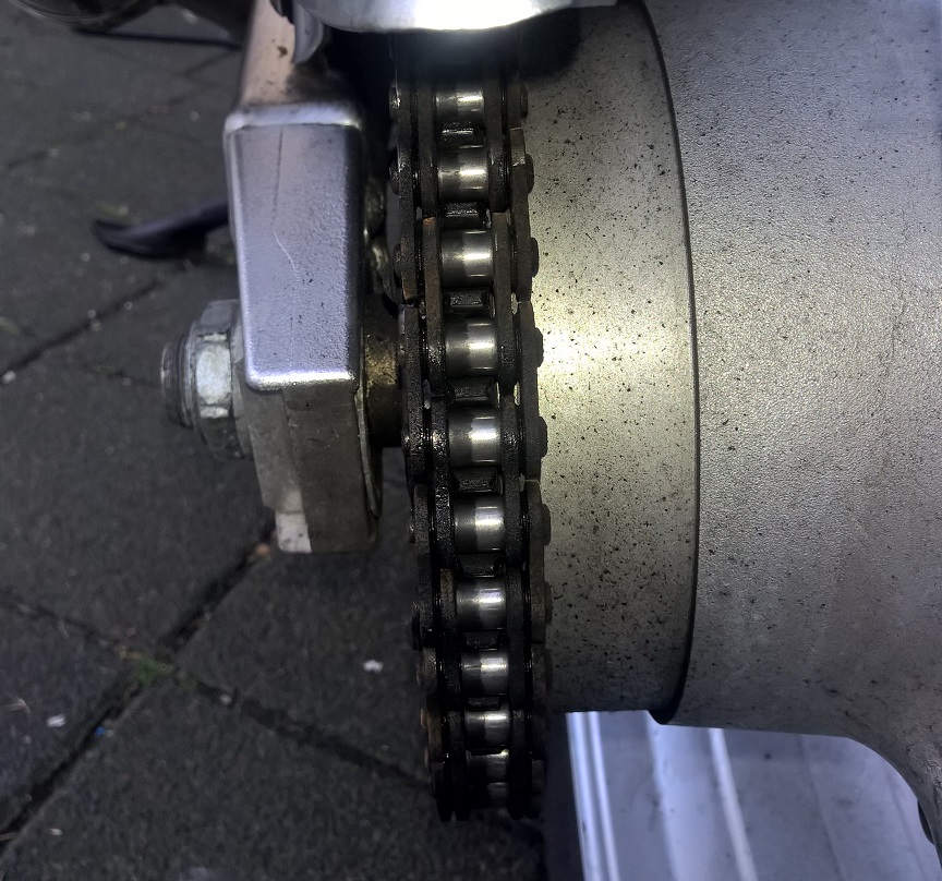

Hallo SV-Rider,
könnt ihr mit vielleicht erklären, wie folgendes Kettenbild zu Stande kommt ?
Viele Grüße
Daniel
Viele Grüße
Daniel

Re: Kette halbseitig 'trocken' ?
Kettenflucht wohl etwas neben der Spur.
Ja, das Rad läuft nicht in der Mitte, es ist zu weit rechts !
Unfallmaschine ?
Das Ganze mal vermessen lassen und allenfalls einstellen lassen.
Unfallmaschine ?
Herzliche Grüsse von Babalu
ok, danke. das hab ich mir schon fast gedacht. ich lass das vom profi einstellen
wohne zur zeit zum glück nur 500m Luftlinie vom bikeroffice entfernt...
aber wie kann das passieren ? hab ich einen knick in der Optik ?!
mach das ja jetzt schon einige Jahre mit kette spannen usw. , aber sowas hatte ich noch nie
edit:oder kann man beim einbau der rades irgendwas vertauschen?
edit2: nein, ist kein unfallmaschine.
Wenn du hinten drauf schaust (so wie Bild), dann siehst du doch, dass die Kette außerhalb der Mitte läuft.
Ich würde ja erstmal schauen ob das Rad wirklich richtig in der Flucht läuft. Ich tippe mal daß das Hinterrad einfach nur schief läuft. Wenn das auszuschließen ist, sollte man sicher mal jemanden genauer schauen lassen.
Hallo Leute,
heute mal beim Bikeroffice gewesen. Es ist einfach n schei************* Kettenspray.
Fahre ich normal, ist nix. Fahre ich zügiger, sieht's so aus, wie auf dem Bild. Lasse ich es krachen (z.B. 1 Tankfüllung @ >200km/h) ist sie komplett blank.
Also besseres Kettenspray nutzen. Werd ich tun. Kette ist perfekt ausgerichtet, wurde per laser gechecked !
Daniel
PS: Kettenspray von P. Erster Buchstabe C.
Daniel
Würde die Kette auch mal säubern und dann fetten
Nur bei dir greifen die Zähne ja ganz rechts normal ist das doch nicht *.*
Bei mir ist das laufbild genau mittig
Also normal ist so etwas nicht.
Wenn das Bild bei gemächlicher Fahrt anders, also in der Mitte ist und bei rasanter Fahrt nach aussen versetzt ist, dann stimmt etwas nicht.
Entweder hat die Schwinge, das Rad oder der Kettenkranzträger Spiel.
An deiner Stelle würde ich alle diesbezüglichen Lager mal prüfen.
Kettenspray nur rechts sche... ? : Oder billiges Kettenrad/Ritzel verwendet ?
hi Leute.
Es war der Sohn. Der hat aber, denke ich mal, genug Ahnung und seine Erklärungen waren auch gut nachvollziehbar.
Ich hab bei denen n Termin für die große Inspektion(24K)...
Falls sich was neues ergibt, gebe ich euch bescheid.
Kettenrad/Ritzel ist noch Original. Die Kette hab ich letztes Jahr erneuert. Das das Kettenspray nur rechts schei** ist, sieht merkwürdig aus, hat mich auch ein wenig verwundert, deshalb bin ich ja zum Bikeroffice...Trobiker64 hat geschrieben:Kettenspray nur rechts sche... ? : Oder billiges Kettenrad/Ritzel verwendet ?
