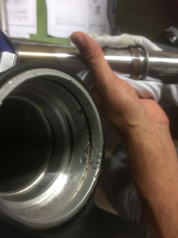

Mein Gips ist endlich ab, und es könnte losgehen :D ... wäre da nicht das Problem mit dem undichten Gabelsimmering.
Es handelt sich um diese schöne Kante.

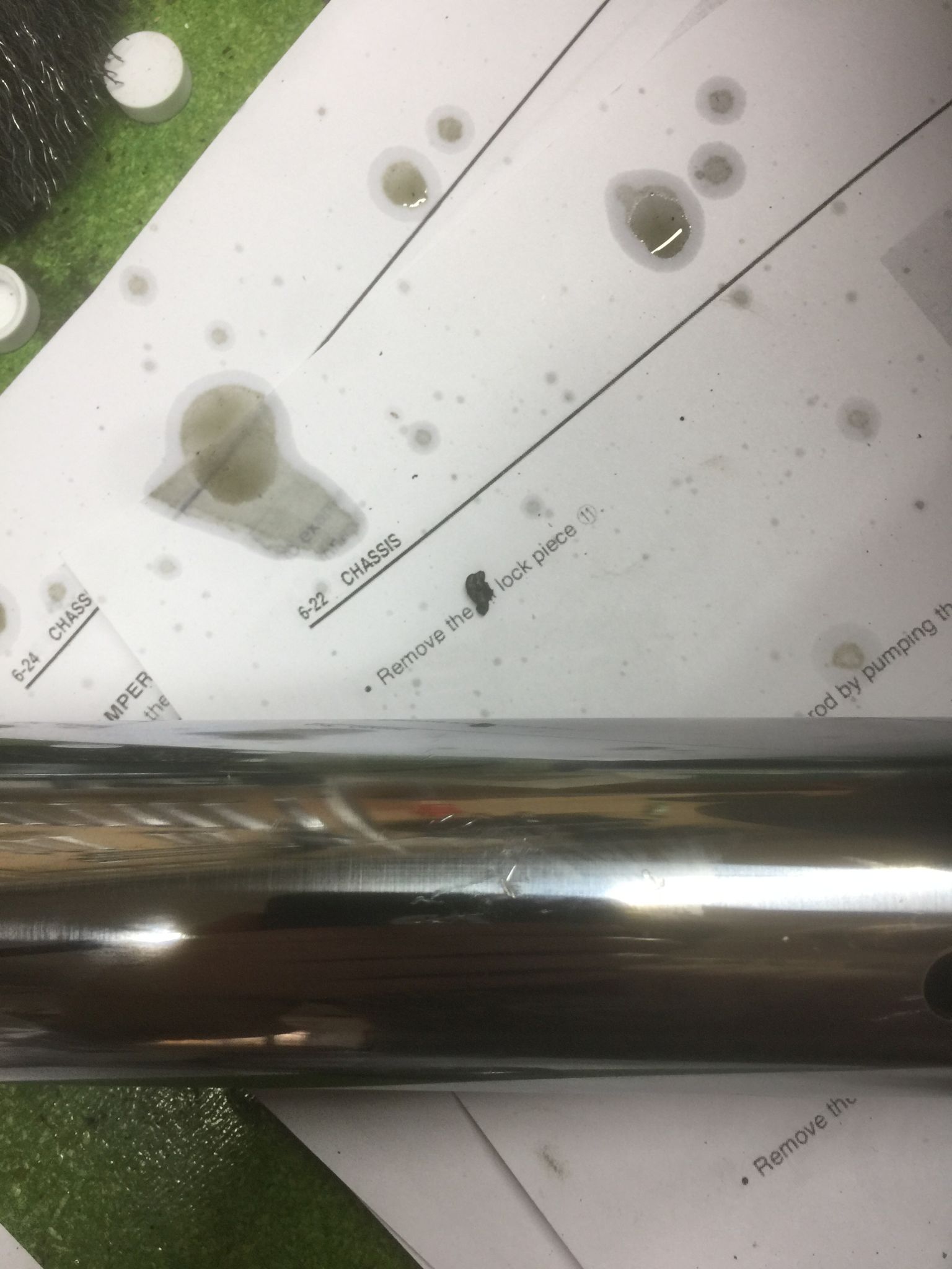

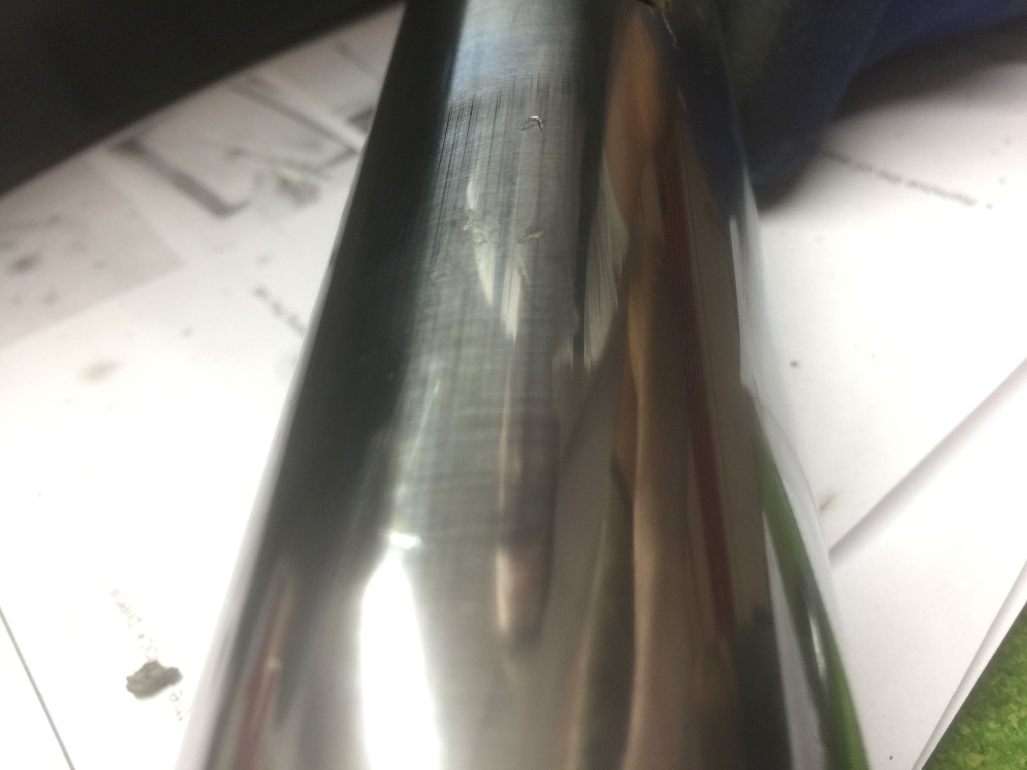

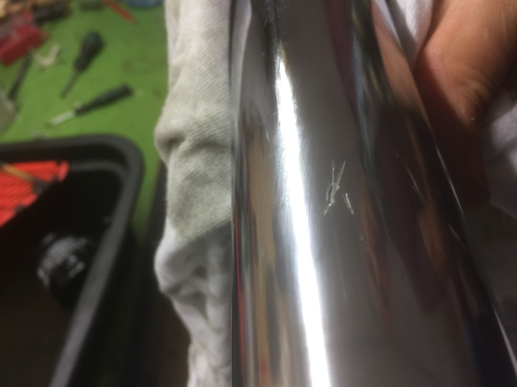

Wir haben heute die Gabel zerlegt um die Simmeringe, Staubkappen und die Sicheurngsringe zu tauschen. Doch als wir die Tauchrohre herausgezogen haben sind wir auf diese tiefen Kratzer gestoßen.

Da hat der Vorbesitzer offenbar das Problem der suppenden Simmeringe schon erkannt, und leider einen stümperhaften Reparaturversuch gemacht, ohne dabei die Gabelrohre auszubauen.
Nun habe ich das Problem, dass ich neue Tauchrohre brauche :( dabei is mein Geld nach dem Unfall schon so knapp ...
Ich habe bei Tante Google nach Tauchrohren geguckt, die haben allerdings immer eine Falsche länge! Ich habe bei meiner Gemessen: 580 mm Länge! Im Internet gibt es nur 585 mm! Die kosten 177€ pro Stück.
Die Original Suzuki Tauchrohre kosten ~350€.
Kann ich die längeren für 177€ nehmen ? Oder kann ich meine eventuell Schleifen/Polieren? Hat jemand ne andere Idee ?
Bitte helft mir :?

Erstmal: das Glänzende ist das Standrohr... Und das wirst du wohl neu nehmen müssen. Man kann zwar versuchen, den Kratzer rauszupolieren. Allerdings wird das nicht zwingend Erfolg haben und per Hand poliert man sich da auch dumm und dusselig. Die Kratzer im Tauchrohr, im Sitz des Simmerrings würde ich etwas glätten und den Ring dann mit etwas Dichtungsmasse einsetzen. Ist nicht die schönste Methode, wird aber ziemlich sicher funktionieren.
