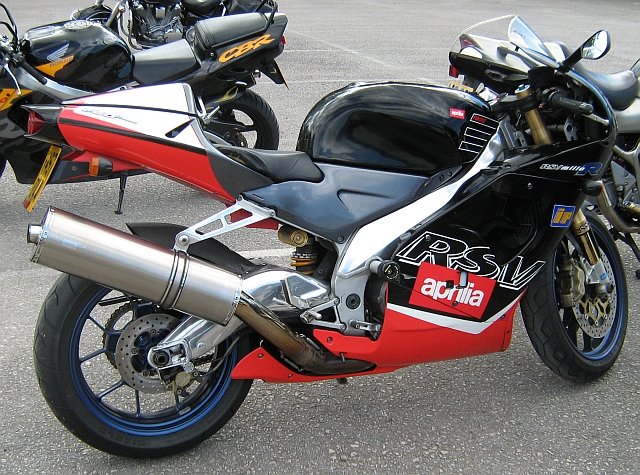

RSV Mille R, Panigale, etc
Rennsport hat(te) andere Gründe für 2in1 Anlagen. Kannst den Lesern gerne die technischen Gegebenheiten zu dem Thema darstellen, bin gespannt.
Aprilia RSV Mille R.jpg (123.18 KiB) 8154 mal betrachtet

Mir waren nur diese beiden Auspuffvarianten (plus die mit einem Dampfer rechts und einem links der Rennversion) bekannt: https://www.motorcyclespecs.co.za/model ... r%2003.htm
http://prints.carandbikephotolibrary.co ... prodid=676
Btw: ich habe nicht gesagt, dass ich irgendwas über die technischen Hintergründe wüsste oder das es generell nichts wäre, eine 2-1 Anlage anzubauen. Ich habe nur gesagt, dass die Mille 2 Schalldämpfer hatte und dass die Rennmopeds mit 1000er V2alle und auch sonst alle 1000er V2-Mopeds, die ich kenne, 2 Schalldämpfer hatten (die Pani gab es nie als 1000er :wink: , sie hatte aber in der Rennversion auch 2 Töpfe) . Vielleicht haben da zumindest für die Straßenversionen auch die optischen Gründe überwogen, denn dieser riesige Schalldämpfer der Mille sah einfach furchtbar aus.
Davon abgesehen wurde die Mille auch nicht gerade für ihren Motor sondern eher für ihr Fahrwerk gelobt... (quasi das Gegenteil der TL1000 :wink: )
@Bruttel_Jonas: stell de Kiste doch mal auf einen Püfstand, dann weist Du es für Dein Moped.

Beide der gezeigten links sind 2 in 1 Anlagen, auch das Doppelrohr.
Was hat die Auspuff Führung mit dem Hubraum zu tun?
