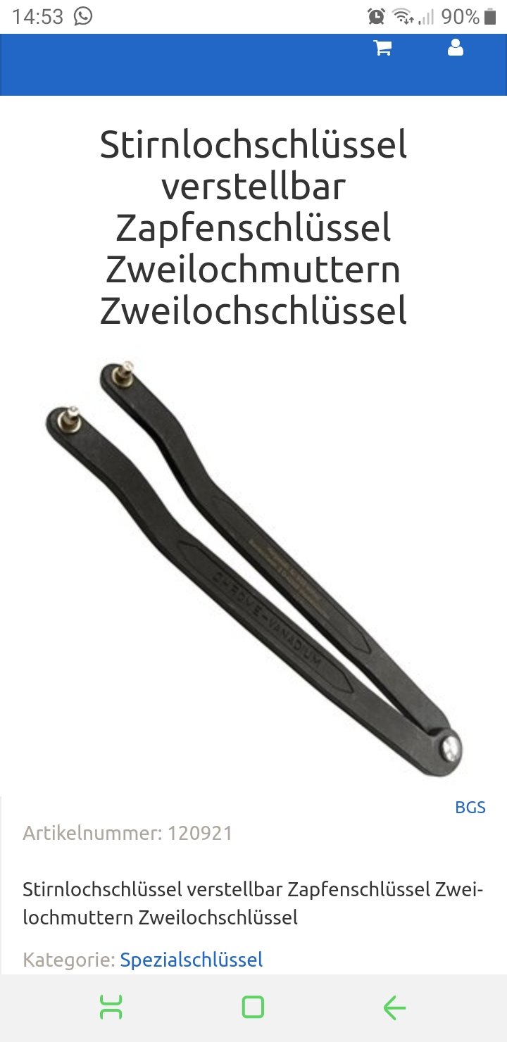

Würde mir sowas im Baumarkt holen:
Des kann bissel mehr ab als dein Holzbrett
