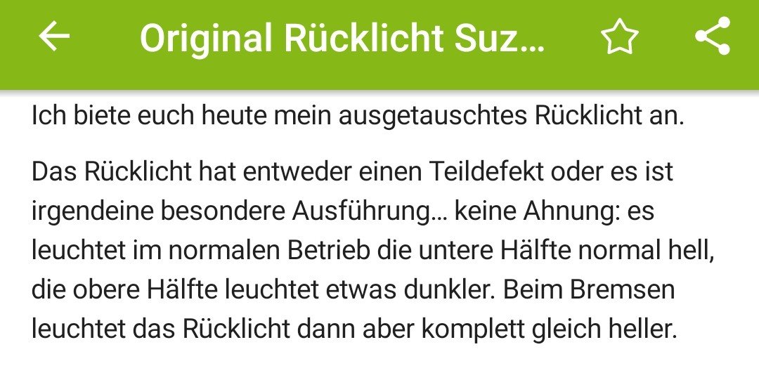

Ich habe da jetzt etwas bei Ebay-Kleinanzeigen gefunden. Gleicher Fall wie bei mir. Hatte mit ihm Kontakt. Bei eingeschalteter Zündung leuchtet die obere Hälfte der LEDs gar nicht, bei laufendem Motor leuchten die oberen LEDs schwächer. Er hat das Problem durch Austausch des Rücklichts gelöst.
Rolf
