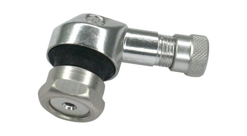

Ich habe mir Winkelventile für Lochdurchmesser 11,3 mm gekauft und möchte die nun montieren. Die Räder sind ausgebaut und die alten Reifen schon abgezogen.
Jetzt sieht man auf allen Fotos bei den Anbietern im Internet, wie herum die SW14-Mutter auf dem Gewinde sitzt. Siehe Bild unten.

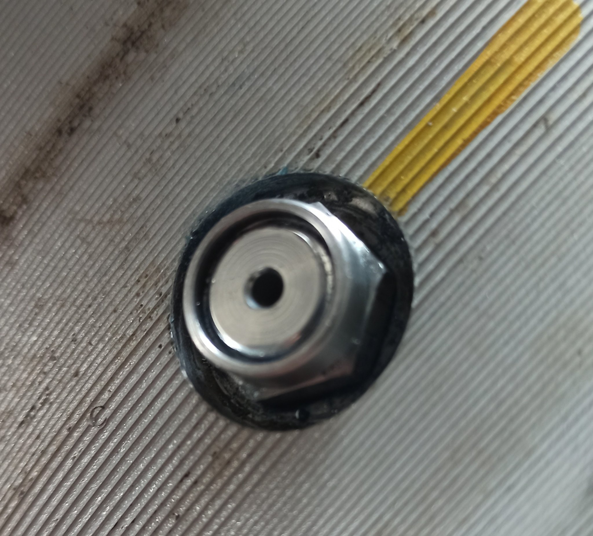

Meiner Meinung nach wäre es aber besser, die Mutter anders herum aufzuschrauben. Ich habe das mal probiert und der Sechskant hat dann eine viel größere und bessere Auflagefläche auf dem Rad. Siehe oberes Bild.
Der Gummidichtring kann hierbei meiner Meinung nach keine Rolle spielen, da er wegen der Dicke der Felge gar nicht bis zur Mutter reicht und somit nur außen abdichtet.
Eigentlich könnte man statt dieser mitgelieferten Mutter doch eine ganz normale Sechskantmutter SW 14 nehmen.
Natürlich wird die Mutter auf jeden Fall mit Schraubensicherung gesichert.
Liege ich da falsch? Wenn ja, wie ist es richtig?

So wie auf dem unterem Herstellerbild

Und was spricht dagegen, die Mutter umzudrehen oder eine ganz normale Mutter zu nehmen?

Was spricht dagegen, es so zu nutzen wie der Hersteller es vorgibt?
Die Mutter ist meines Erachtens nach so konzipiert, dass der runde Teil in der Bohrung verschwindet und man trotzdem den Sechskant nutzen kann. Ich denke, je nach Felge kann es sonst passieren, dass zuwenig Platz für eine Stecknuss o.ä. ist.
Es gibt wohl Felgen, zum Beispiel bei Kawasaki, da ist die Bohrung so eng, dass der Sechskant nicht reinpasst, sondern nur der runde Teil der Mutter. Aber so ist es bei unseren Suzukis ja nicht. Da ist die Bohrung sogar so groß, dass sowohl der Sechskant als auch eine Stecknuss reinpasst.
Die Mutter hat wohl zwei unterschiedliche Seiten, damit sie für die unterschiedlichen Felgen verschiedener Hersteller passt.
Ich lass es jetzt so, wie ich es vorgesehen habe
