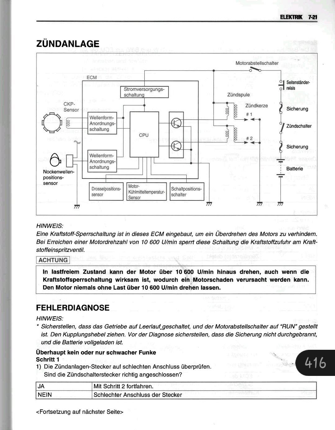

Hier was zum lesen.
Laut meinem Acewell ist bei 10600 rpm Schluss, das ist der Wert, der als max Wert gespeichert wird.
viewtopic.php?f=21&t=22551
Gruß Tom
Ps: Im WHB auf Seite 7-21 steht folgendes, was ja dann mit meinem Acewell übereinstimmen würde.

Marc
Beiträge: 714
Registriert: 12.05.2019 10:41
Re: Drehzahlbegrenzer bei der Kilo
Beitrag von Marc » 13.06.2022 18:02
Die Seite im WHB hab ich definitiv übersehen🤦‍♂️
Dann steht ja nix mehr im Wege, Begrenzer hoch und ab auf den Prüfstand.
