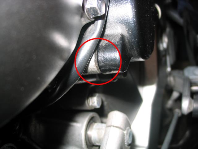

habe gestern die Staubschutzmanschette eingebaut. Und als ich den Zylinder wieder festziehen wollte ist mit aufgefallen, dass wenn ich die rechte Schraube (zur Front) festziehe, der Nehmerzylinder sich mit bewegt und die hinter Schraube nicht mehr ohne Spannung rein geht. Ich habe auch schon versucht erst die hintere und dann die vordere. (beides immer so das es nicht zu einem Verkannten kommt.) Habe es dann aber gelassen - weil ich Angst habe dass der Nehmerzylinder auf Spannung sitzt oder verkanntet.

Ansonsten Kupplungsnehmerylinder aufsetzen und beide Schrauben wechselweise anziehen. Dann kann eigentlich auch nichts verkannten. Während des Anziehens den Kupplungszylinder etwas "einwackeln". Er wird ja zusätzlich durch den Passstift geführt.
Das der Nehmerylinder sich nicht vollständig aufstecken läßt, liegt daran, dass die Druckstange komplett ausgerückt ist.

>ob das der Nehmerzylinder wieder ganz rauf (auf den Paßstift) "gewackelt" werden muss
Ich bin mir aus dem Kopf nicht 100%tig sicher, meine aber, dass ein kleiner Spalt übrig bleibt. Könnte ich erst heute Abned nachsehen.

jap das wär nett, bei mir ist nämlich auch ein Spalt übrig.

Beitrag von svbomber » 13.02.2006 21:35
Weiter kam ich mit dem Objektiv dort nicht rumm, da ist der Generatordeckel im weg. Aber ich denke man kann es sehen. Der kleine Spalt bleibt ... was ja auch logisch erscheint.
Paßstift Kupplungsnehmerzylinder

Die 2 Bolzen haben wohl ne unterschiedliche Länge. Nun ist er sich nichtmehr sicher welche wohin kommt....also die längere Schraube nach vorne oder hinten??? Wäre nett wenn das jemand beantworten könnte.

Beitrag von svbomber » 19.02.2006 10:53
Ja, das hatte NoFear hier auch schon einmal angemerkt.
Allerdings sind bei mir beide Schrauben gleichlang, wenn ich das Bild so betrachte. Ich hab auch bei der Montage nie wirklich drauf geachtet.
