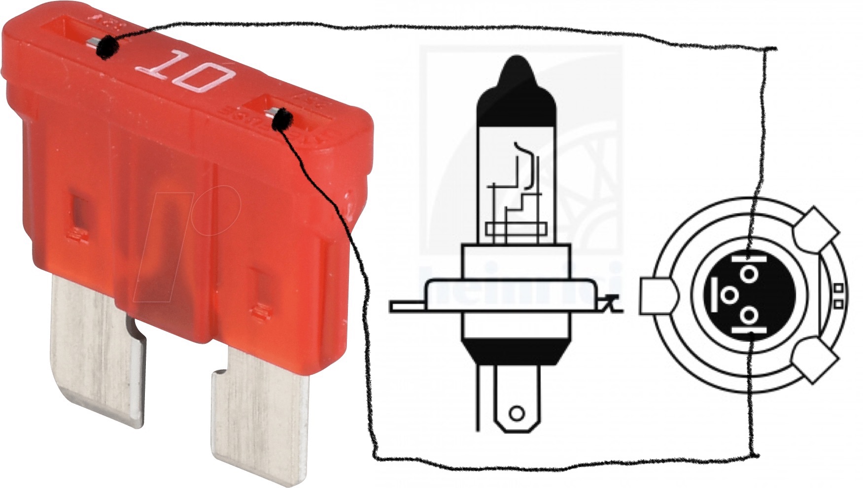

ich habe mal den alten Beitrag hervorgekramt, weil bei mir das jetzt passiert ist.
Die Hauptsicherung hat sich plötzlich verabschiedet und einfach ersetzen, funktioniert nicht, denn mit Zündung an, brennt sie sofort wieder durch.
Ich suche seit gestern Nachmittag und komme nicht weiter.
Den grünen Stecker habe ich schon länger ersetzt.
Die Kanzel hatte ich ab und den Stecker zum Licht gezogen.
Alle zusätzlich Verbraucher, die direkt angeschlossen waren , sind von der Batterie ab.
Alle sonstigen Kabel habe ich soweit gecheckt. Die sehen gut aus.
Hat noch jemand einen Tipp, was es sein kann? Mir gehen schon langsam die Sicherungen aus..
viele Grüße aus dem EL-Land, Matthias
Beiträge: 5144
Re: Hauptsicherung 1000 èr
Beitrag von 2blue » 12.08.2023 15:16
matze10 hat geschrieben:
12.08.2023 13:44
Eine der durchgebranntem Sicherungen etwas Draht und eine Lampe vom Hauptscheinwerfer laut Bild anlöten. Solange der Kurzschluss besteht leuchtet die Lampe.
matze10
Beiträge: 138
Registriert: 03.11.2018 19:19
Wohnort: Haselünne
Beitrag von matze10 » 26.08.2023 16:41
Lieben Dank nochmal für den Tipp, der hat mir echt geholfen! Habe den Kurzschluss im Heckbereich gefunden. :)

So habe ich das bei meiner Bandit auch gemacht, nur ohne Sicherung, sondern die Kabelenden verzinnt und platt gedrückt.

Beitrag von Babalu » 27.08.2023 22:04
Der Tipp ist grundsätzlich gut und funktioniert immer, auch unterwegs ohne viel Werkzeug.
Sollte man, unter Elektrik - Fehlersuche, alle Modelle, in die Liste aufnehmen.
Simpel und doch sehr hilfreich :top:
Ich habe das noch nicht gebraucht, werde aber bei Gelegenheit dran denken :mrgreen: ;) bier
