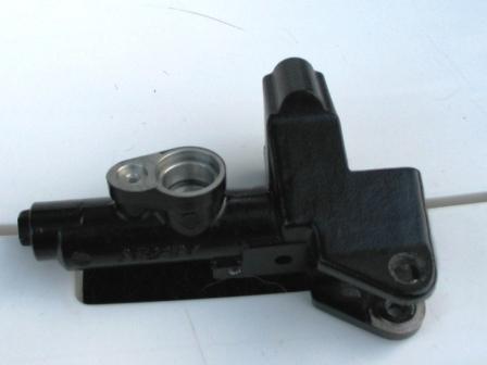

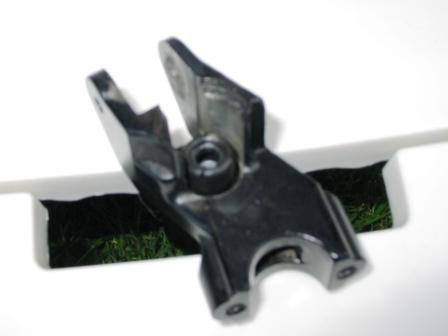

gravity
Beitrag von gravity » 19.06.2007 21:26
So heute hatte ich mal Zeit.
Ich hab den Griff fast total zerlegt aber wie bekommt man den Kolben raus?

Beitrag von svbomber » 19.06.2007 22:20
gravity hat geschrieben:So heute hatte ich mal Zeit.
Gegendruck? Magneten?
gravity
Beitrag von gravity » 19.06.2007 23:24
nee nichts zu machen.
da kann man drücken wie man will.
ich frag mich wie man das überhaut zusammen bekommen kat. da muss doch ein Trick sein.
ich wette da ist nur der hintere O-Ring platt, nur wie kommt man da ran?

Beitrag von svbomber » 20.06.2007 8:16
Mit drücken meinte ich auch hydraulisch.
Beim Kupplungsnehmerzylinder ist es kein Problem. Demontieren, einige male die Kupplung betätigen und er fällt raus.
Ähnlich meinte ich es hier auch... nur hab ich keine Idee, wie man Druck von der gegenseite aufbauen könnte...
gravity
Beitrag von gravity » 20.06.2007 8:37
Ich hab's schon ganz brutal mit nem Imbus der in der Lach passt probiert, aber der Kolben wird sogar von einer starken Feder zurück gedrückt.

Beitrag von svbomber » 20.06.2007 8:46
gravity hat geschrieben:Ich hab's schon ganz brutal mit nem Imbus der in der Lach passt probiert, aber der Kolben wird sogar von einer starken Feder zurück gedrückt.
Dann muss der Kolben ja gegen einen Bund laufen. Ist da noch ein Sicherungsring vor?
Auf den Bilder kann man so gut wie nichts erkennen und ich hatte das Teil noch nie in der Hand...
//edit: Schau mal hier:
http://www.ronayers.com/fiche/300_0347/ ... k3_sk4.bmp

Beitrag von Anaconda » 20.06.2007 9:16
Das ist ein Sicherungsring drinn wie Bombi schon erkannt hat, auf der Zeichnung zu erkennen bei den Teilen die zu Nr. 2 gehören.

gravity
Beitrag von gravity » 20.06.2007 16:50
Danke.
Hab das Ding heute mit zur Arbeit genommen. ein Kollege datte das mit dem Sprengring schnell durchschaut.
Jetzt sollte es keine Probleme mehr geben. :P
