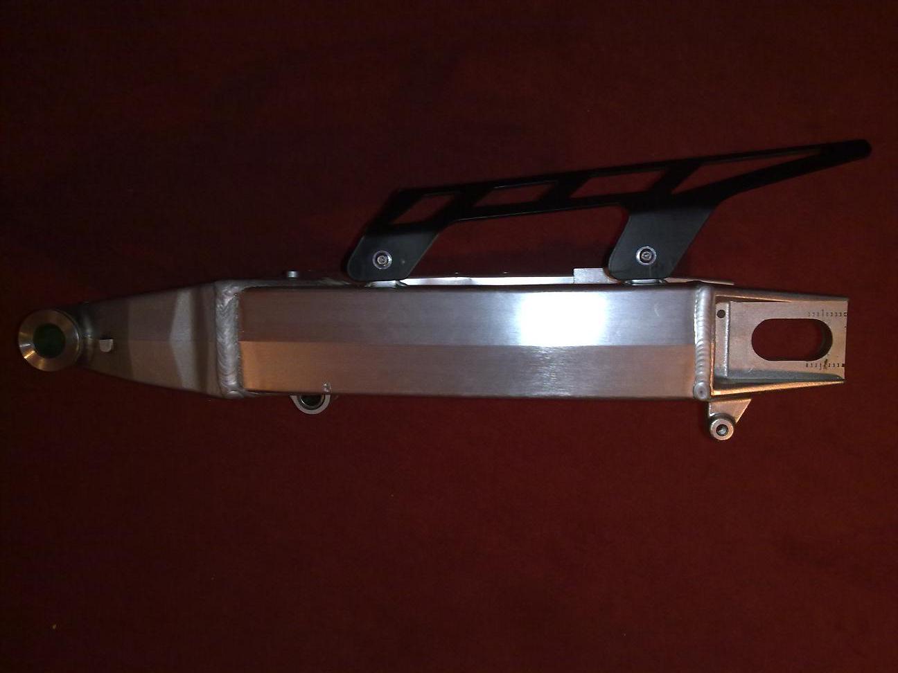

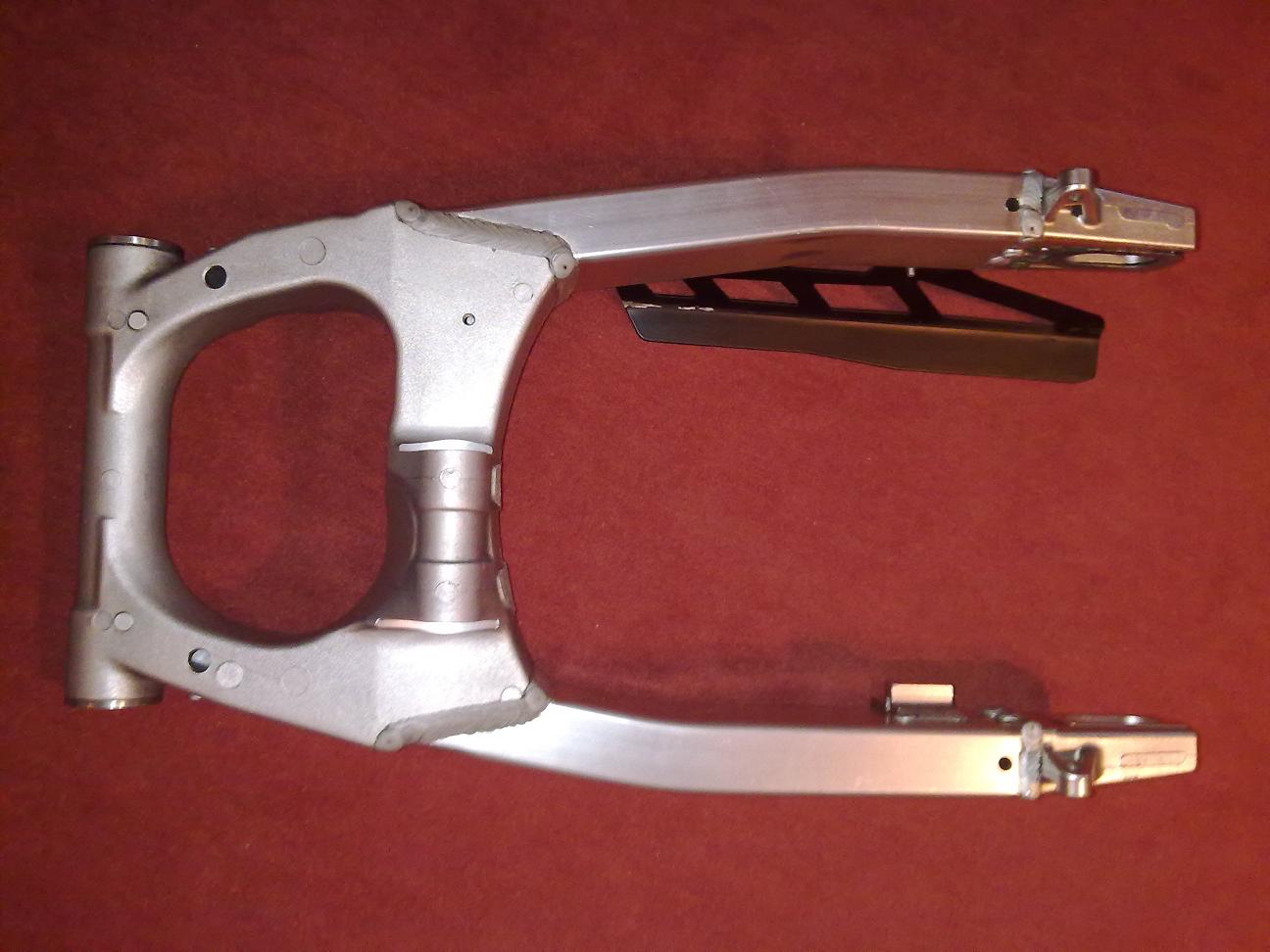

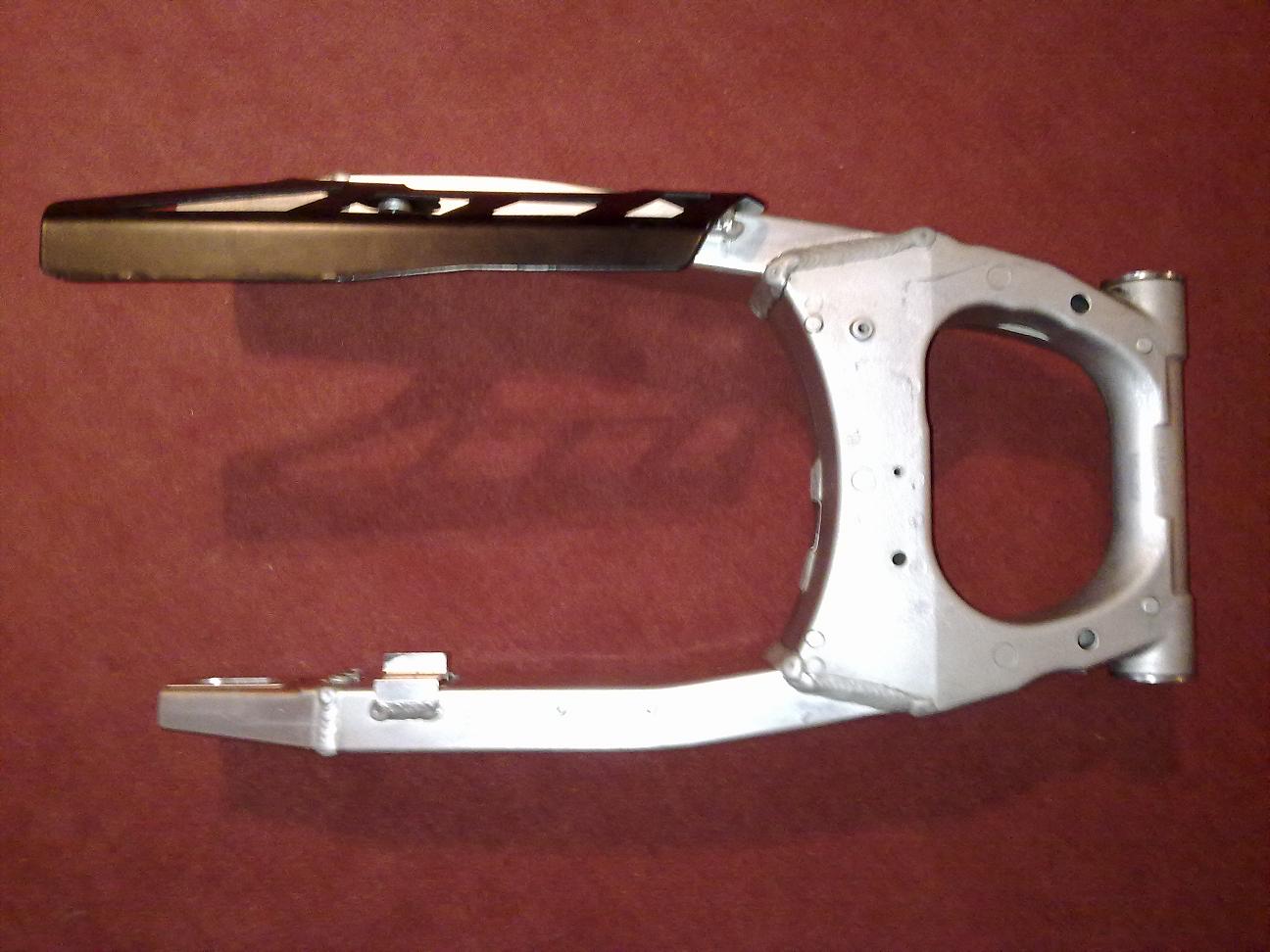

Beitrag von IMSword » 20.12.2012 14:50
Was brauchste denn Alles ?!
Hier mal paar Bilder:
Länge: 585mm von Mitte Schwingenachse bis Ende hinten
Breite vorn mit Buchsen: 243mm
Breite hinten: 295mm
Breite Umlenkungsaufnahme: 83mm
Abstand von Dieser Mitte bis Mitte Schwingenachse: ca. ! 184mm

Beitrag von Dieter » 20.12.2012 15:01
Ich weiss ja nicht was ihr vor habt, bedenkt aber das die Federbeinaufnahme aussermittig liegt, bei der Knubbel liegen sogar die Mitten der Schwingenlager und die mitte der Schwingenholme nicht übereinander, könnte sein das das bei der 1000er auch so ist... Nur bedenken! Sieht so aus als wäre der linke Schwingenholm weiter aussen, genau wie bei der Knubbel, sieht man auf den Fotos!

Beitrag von IMSword » 20.12.2012 15:23
Das sieht nicht nur so aus, das ist auch der Fall.
Wie gesagt, wenn du noch irgendwatt brauchst, sach an !

Beitrag von IMSword » 20.12.2012 17:39
Mitte Schwingenachse bis Mitte Radachse (wenn mittig): 549 mm
Gleibuchsen Durchmesser: ca: 12,7-13,0 (hab leider aktuell keinen Messschieber zur Hand ...)
Watt meinst du mit Schwingenbolzen?
Die Breite da anner Schweißnaht sind ca ungefähr ganz genau: 280mm
