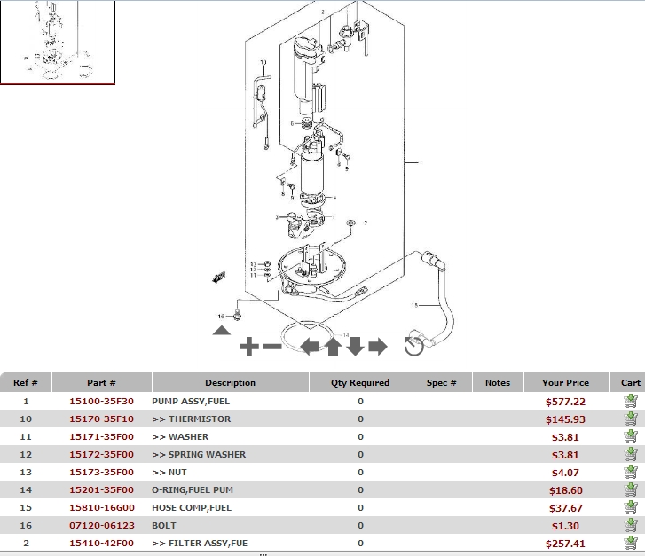

Gut, fragen wir mal das Netz über den SV-Filter.........Ah....Speziallösung, verstehe. Was für ein mistige Sonderlösung.... :roll:
8O ...257,41 Dollar, alleine die Filtereinheit an der SV?
Da dachte ich, die der Pumpe nachgeschaltene popelige Filterpatrone an der TL mit 50 Euro ist schon teuer :lol: ....
