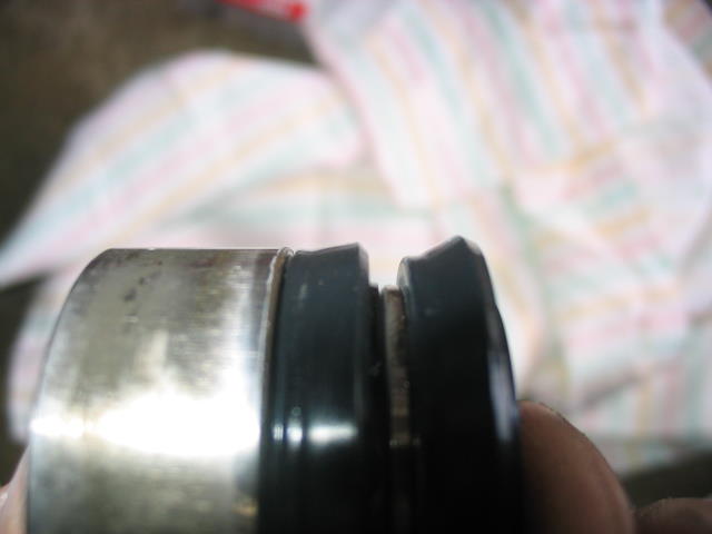

elithezz hat geschrieben:...Allerdings ist das jetzt immernoch nicht besser geworden. Die Flüssigkeit wird wieder dunkel, was soll ich tun?
Moin,
solange das System nicht undicht ist, nichts weiter oder wenn es dich optisch "anturnt", Bremsflüssigkeit wechseln.
Die Aufnahme von Abriebpartikeln ist normal und grade bei der Kupplung, die ja jedesmal einem vollständigen Hub ausführt, nichts besonderes.
Also, je öfter du kupplungsunterstützt schaltest desto dreckiger wird die Bremsflüssigkeit.
Das sollte dich aber nicht daran hindern weiterhin die Kupplung beim Anfahren / Schalten zu nutzen
Übrigens der Wechselinterval der Bremsflüssikeit (DOT 4) der Kupplungssystems und des der Bremse vorme und hinten ist bei meinen Bikes 2 Jahre, ausser bei der "RennSV", da immer Anfang der Jahres vorm ersten Einsatz.
