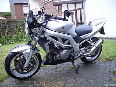

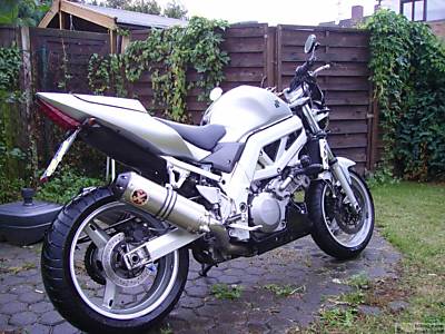

PS: Hier mal meine SV

hi und willkommen .... da dürfte es einen gasanschlag für geben ....
aber mit diesen endschalldämpfern kann es sein das die eh nur 105PS hat ! :D
ein bekannter hatte die drann und dann ging das bike schlechter als mit den org. töpfen ! war nur lauter. und hinten war nur ein laues aber heißes
lüftchen was aus den dämpfern fieselte !
