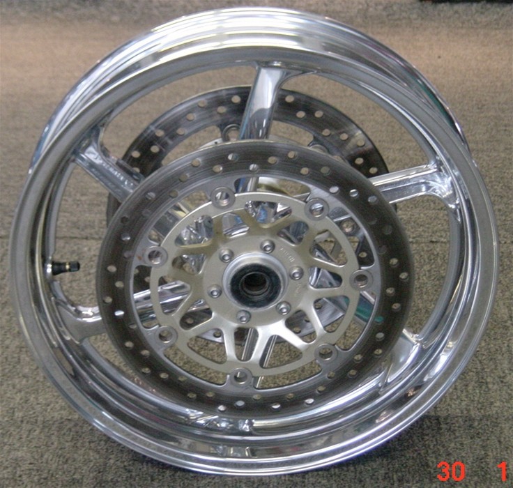

Cruser
Re: Felgen Lackieren
Hallo
Ich lasse meine Felgen jetzt Hochglanzverdichten hat das schon jemand hier im Forum machen lassen.
Soll danach angeblich pflegeleicht sein.
Grüße aus OÖ.: Johann

Cruser
Hallo
Kosten ca. 300€
Felgendesign total egal - es wird jeder Zwischenraum hochglanzverdichtet und sorgt somit für ein perfektes Erscheinungsbild.
Keine Polierstreifen oder Kratzer, die Oberfläche ist spiegelglatt.
Die Oberfläche wird verdichtet und somit resistenter gegenüber Umwelteinflüssen z. B. Oxidation, Schmutz und sogar Bremsstaub. Durch die anschließende Nanoversiegelung wird dieser Effekt sogar noch erhöht und dafür gesorgt, dass nach dem Waschen oder Regen keine Wasserflecken zurück bleiben.
Die Oberfläche ist glatter und somit auch pflegeleichter als bei herkömmlichen Polierungen.
Die Felge kann jederzeit günstig nachverdichtet werden.
Keine Abblätterrungen wie beim Chrom, da das eigene Material auf Chromglanz gebracht wird.
Pflege
Das Pflegen von Felgen, welche Hochglanz verdichtet wurden, nimmt nicht viel Zeit in Anspruch. Man sollte die Felgen ca. alle 3 Tage mit dem Dampfstrahler abstrahlen und anschließend vorsichtig trocken wischen. (Man kann auch einfach losfahren und warten bis die Fliehkraft das Trocknen erledigt).
Kosten ca. 300€
Pflege
- Ich hoffe das sieht dann bei mir so ähnlich aus.
- felge1.jpg (145.37 KiB) 1902 mal betrachtet
