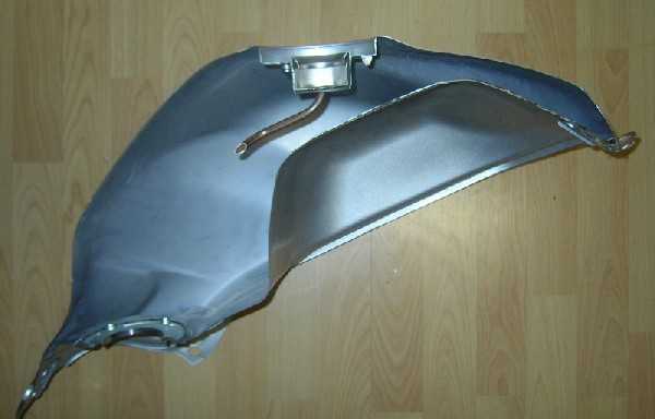

utzibbg hat geschrieben:Wer hat denn seinen Tank schonmal zerlegt?
Hab das folgende Foto mal irgendwo gesehen, ich hoffe der Urheber ist mir nicht böse, dass ich das hier einstelle:
utzibbg
Beiträge: 1459
Registriert: 29.05.2008 22:08
Wohnort: Bamberg
Re: Tankinhalt
Beitrag von utzibbg » 24.05.2010 20:04
Danke schon mal für die Antworten.
Ich wollte auch schon den Einfüllstutzen ummodeln, damit man mehr und schneller tanken kann. Bei einer 750er Gixxer hab ich das auch schon gesehen.
Nur geht das bei der SV irgendwie nicht. Gibt es andere Füllstutzen.
Mit dem Problem der kurzen Reserve muss ich mich halt anfreunden. Nur auf der Autobahn wirds echt übel - da sind nicht alle 20 km Tankstellen.
