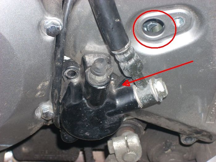

Re: Km/h Anzeige Tacho Spinnt Kilo N
Wie verhält sich die Anzeige im Stand, im Neutral mit etwa 4'000 U/1 ?
Wenn da die Anzeige so bis 40~60 km/h springt,
dann kann die Steckverbimdung vom Sensor zum Kabelstrang verschmutzt sein . . .
oder die Steckverbindung zum Tacho verschmutzt sein . . .
oder der Sensor selbst eine Macke haben . . .
oder der auf der Ritzelmutter aufgesetzte Impulsgeber lose sein . . .
Den Impulsgeber lose hatten wir vor kurzer Zeit, ich würde zuerst da schauen !
http://www.v-stromforum.de/viewtopic.ph ... geber+lose

- Impulsgeber_Tacho1.jpg (65.48 KiB) 2401 mal betrachtet
- Impulsgeber_Tacho2.jpg (73.73 KiB) 2401 mal betrachtet

Ich tippe in diesem Fall auch auf einen losen Sensor oder eine lose Steckverbindung. Beim Beschleunigen wirds stärker vibrieren und dadurch kommen die Werte zusammen.
Weil das Bild grade so passend ist -
Was verbirgt sich hinter dem grossen Deckel vorne links genau?
Bzw. was kann oder muss ich mit der grossen Zentralschraube lösen?
Hintergrund ist folgender, daß ich mir Protectoren für die Deckel rechts und links anschaffen möchte und nicht irgendwann dastehe und eine Reparatur nicht erledigen kann, weil ich die Deckel nicht abbekomme. Dabei möchte ich auch nicht die Protectoren oder den Deckel zerstören.
Die Seitendeckel rechts bzw. links lassen sich auch mit aufgeklebten Protectoren lösen, da die Befestigungsschrauben frei bleiben.

Hinter dem linken Deckel ist der Drehstromgenerator.utzibbg hat geschrieben:Weil das Bild grade so passend ist -
Hinter dem kleinen Deckel ist die Schraube, welche den Rotor mit der KW verbindet.
An dieser Schraube kann man den Motor drehen, z. B. beim Ventilspiel kontrollieren oder einstellen.
Den Motor kann man aber auch an der Ritzelmutter drehen.
Dazu muss man aber den Impulsgeber entfernen und danach sollte man ihn wieder richtig befestigen,
sonst löst er sich halt ?!
Herzliche Grüsse von Babalu
