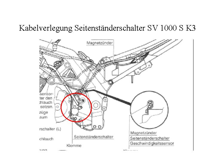

Nochmals, ich vermute dass der Schalter 100%ig in Ordnung ist !!
Die Ursache für solche Fehler liegt meist daran, dass die Kabel im Bereich des Kupplungsnehmerzylinders durch unvorsichtige Montage verklemmt werden !
Das kann man innert weniger Minuten und mit geringem finanziellen Aufwand selber reparieren.
Kabelverlegung Seitenständerschalter SV 1000 S K3.jpg (42.11 KiB) 1782 mal betrachtet
Herzliche Grüsse von Babalu

So danke nochmal für Eure Hilfe und Tipp´s :!: :!: :!: :!:
Konnte es nicht lassen und habe heute mal das Kabel kontrolliert :twisted: :twisted: Und richtig es war genau an der Stelle wie Babalu es beschrieben hat defekt!
Muß wohl beim Einbau der Kupplungsnehmermanschette passiert sein :oops: :oops:
Kurz ein bisschen Schrumpfschlauch drum und alles funktioniert wieder wie es soll! Danke :top:
