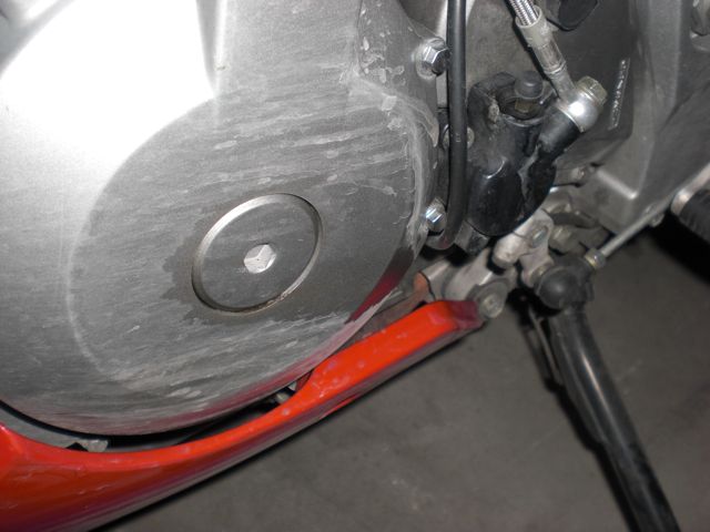

Hallo Leute,
ich habe die 1000er von 2004 mit aktuell ca. 14'000 Km auf der Uhr.
Mir ist neulich aufgefallen, daß es aus dem Kupplungsdeckel raussifft.
Habe dem nicht viel Bedeutung beigemessen, den Deckel geputzt und heute ist es wieder soweit.
Was kann das sein?
Ist die Scheibe in der Mitte mittels Imbus rauszudrehen, bzw. festzuziehen?
Ist da eine Dichtscheibe dahinter?
Wollte da jetzt nicht dran rumdrehen, bevor ich mich nicht abgesichert habe.
Danke für die Hilfe

Ist das nicht die Polradabdeckung auf der linken Seite und das in der mitte einfach der Blindstopfen?
Dahinter befindet sich normal das Öl mit der Sicht auf den Rotor von der Lima.

Da ist der Generator drunter.
Den kleinen Deckel entfernen, neuen O-Ring verbauen, alles sauber mit Benzin reinigen und ganz wenig Silikondichtmasse an das Gewinde des Deckels.
So montiert und einen Tag stehen lassen, wird das 100%ig dicht.

wie öl sieht das aber nicht aus!es sieht wie kühlwasser aus,kontroliere mal die schlauchschellen!
ex4byte
Re: Kupplung sifft
Ich denke er meint das Dunkle direkt an dem Stopfen. Das weisse wird Regenwasser von der Straße sein.
mweed
Re: Kupplung sifft
Die hellen Flecken sind tatsächlich Wasser & Dreck (ich fahre bei jedem Wetter).ex4byte hat geschrieben:Ich denke er meint das Dunkle direkt an dem Stopfen. Das weisse wird Regenwasser von der Straße sein.
OK, ist also tatsächlich ein Dichtheitsproblem.
Weiß jemand zufällig, was für ein O-Ring da verbaut wurde?
So kann ich mir den schon vor der Demontage besorgen.
Danke & Gruß aus Salzburg (wo wir seit einem Monat Dauerscheißwetter haben)

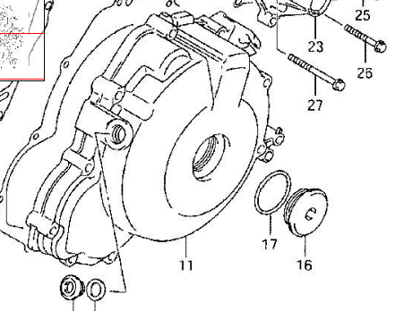

Leider steht bei Ronayers die Dimension den O-Ring nicht dabei
