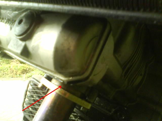

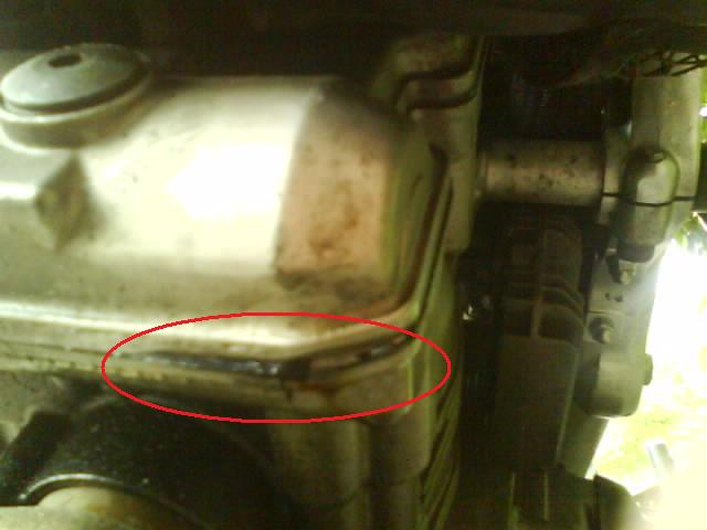

Hallo, hab an meiner SV 1000 S jetzt festgestellt das sie leckt. Eigentlich für einen Mann das beste was passieren
kann. Eine SV die auch noch leckt :wink: Aber Bitte kein Öl :x
Sie leckt etwas oberhalb des Krümmers aus der Dichtung und tropft immer schön auf den Krümmer und den Ölkühler.
Gibt es etwas womit man das abdichten kann ohne den Motor auseinander bauen zu müssen. Irgendeine Dichtmasse die man
äußerlich anwenden kann?
Danke schon mal im Voraus
Christian

Hört sich nach undichter Zylinderkopfhauben-Dichtung an.
Entweder Dichtung tauschen oder mit Dichtmasse (z.B. Hylomar) abdichten.
Bilder in der Knowledgebase unter Ventilspiel einstellen.
http://www.svrider.de/index.php?seite=k ... rtikel=101

Wie geschrieben, Zylinderkopfhauben-Dichtung.

Hilft dieses Hylomar denn längerfristig oder ist es besser die Dichtung zu erneuern?
Ist der Wechsel sehr aufwendig?

Einfach mal die Anleitung zum Ventilspiel einstgellen studieren, dann hättest du deine Fragen selber beantworten können.
Die Zylinderkopfhauben-Dichtung muss an gewissen Stellen (Nockenabschlusskappen) mit Dichtmasse montiert werden.
Ob du eine neue Dichtung brauchst, siehst du, wenn sie ausgebaut ist.
Die Haubenschrauben sind fest?
