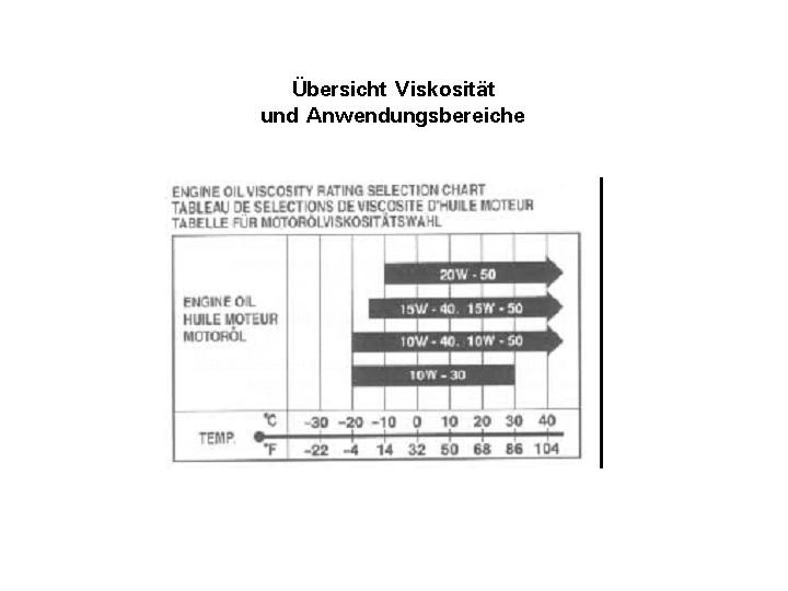

Das 20W50 Öl ist eine gute Alternative für unsere Breitengrade.
Die Graphik findest du im Fahrerhandbuch
Das 20W50 ist von -10°C bis über 50°C Aussentemperatur anwendbar.
Das 10W40 würde im unteren Bereich bis -20°C genügen, aber da werden nur noch die Allerwenigsten mit dem Motorrad unterwegs sein.
- Aus der Montageanleitung
- Folie1.JPG (24.12 KiB) 3229 mal betrachtet
Herzliche Grüsse von Babalu
