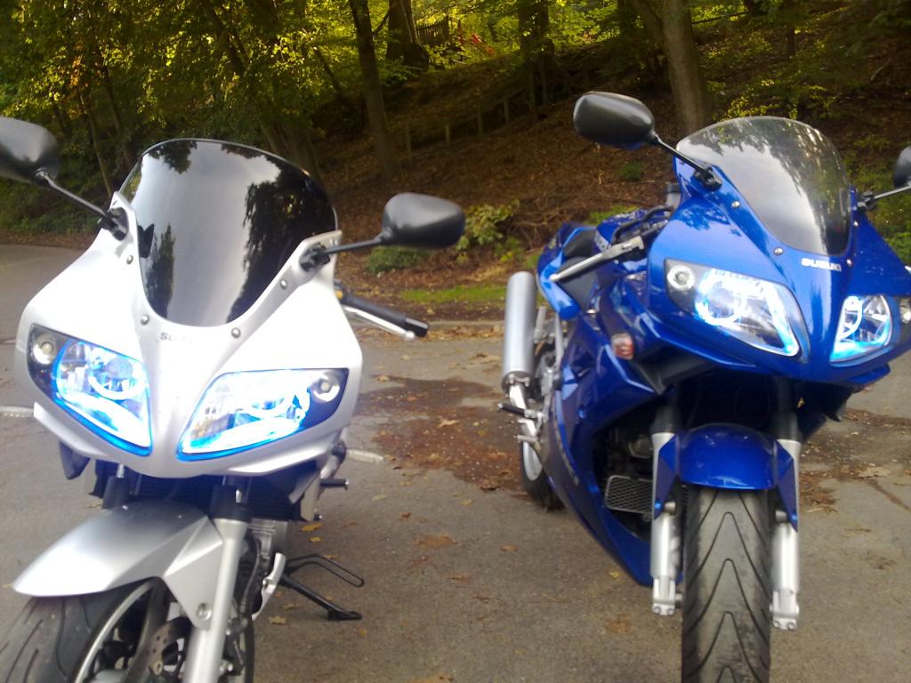

Also ich habe bei meiner Sv 1000 S Angel Eyes eingebaut !! So richtig mit Scheinwerfer im Backofen und so weiter....
Nun wist ihr ja alle das bei der 1000er die Lampe mit der zündung zusammen angeht und da die Eyes nicht richtig zur Geltung kommen möchte ich das LampenPlus+ mit einem Schalter unterbrechen !
Ich habe unter der Scheibe schon 2 Schalter verbaut !
Der eine für die Augenringe und den anderen wollte ich für die Lampe nutzen !
So und nun zu eigentlichen FRAGE : weiß zufällig jemand welches Kabel ,das Pluskabel für die beiden Lampen ist (Kabelgeweih direkt hinter dem Scheinwerfer) ??

Engelchen0208
Re: Angel Eyes
Beitrag von Engelchen0208 » 02.01.2011 22:07
So hier hab ich mal ne Bild da ist aber die Zündung aus !!!
Hat zufällig jemand ne Klarglasrücklicht mit intregrierten Blinker verbaut ???
Die silberne ist es !!
