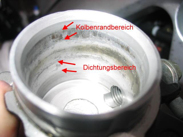

Welches Korrosionsproblem?tor hat geschrieben:Altes bekanntes Problem das Gehäuse, wo der Zylinder sich bewegt, war korrodiert, also zerlegen Gehäuse von Korrosion befreien und zusammenbauen und natürlich entlüften der Kupplung
Ist bei dir keine Manschette verbaut/nachgerüstet?
Läuft der Druckzylinder leicht im Gehäuse?
tor
Re: Gänge funktionieren nicht richtig!
Bei manchen gibt es Korrosionsproblem bei anderen sieht man den Arbeitsbereich (siehe Anhang).
Manschette ist vor 3 Jahren nachgerüstet worden .
Der Zylinder bewegt sich leicht im Gehäuse, es ist auch kein verkanten des Zylinders am Gehäuse festzustellen.
Ich habe das Problem behoben!
Es lage wie erwartet am undichten Ausrückzylinder.
Meine Erfahrung ist, dass wenn es nur Minimal Undichtigkeiten an diesem Zylinder gibt funktioniert die Kupplung nicht einwandfrei und man kann diese nicht sauber Entlüften (die sehr kleinen Bläschen bleiben).
Als Lösung:
-Demontage des Zylinders (Leitung muss nicht abgenommen werde)
-Wenn das Gehäuse einen Arbeitsbereich, Korrosion, etc. aufweist, sollte dieser mit ganz feiner Schleifpaste bearbeiten (Chrompolitur). Der Bereich, wo die Dichtung sich befindet, sollte nicht uneben sein oder kleine Kanten haben (ähnlich einer Zylinder Innenwand).
Wenn diese Voraussetzungen erfüllt sind, lohnt es sich eine neue Dichtung zu verbauen.
