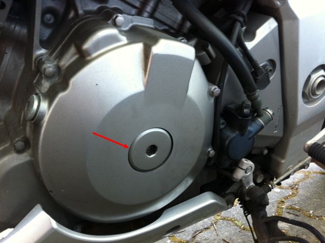

Beitrag von Insane785 » 28.05.2012 10:17
ich musste gestern leider feststellen das meine kleine Große leider leicht ölt. Ich hab mal ein Foto gemacht. Ist das die Kupplungsdeckelschraube?
Das Ding hat doch bestimmt ne Dichtung die ich bei einem Ölwechsel austauschen kann oder?

Re: Öl aus Kupplungsdeckelschraube?
Beitrag von sorpe » 28.05.2012 10:21
Such mal nach "Generatordeckelschraube"! :D
Ist nicht schlimm und man kann die Dichtung leicht tauschen.
Beitrag von svbomber » 28.05.2012 11:39
zu1: Die Generatordeckelschraube kann ohne Ölwechsel entfernt werden.
Beitrag von Jonny » 29.05.2012 10:50
Und bitte aufpassen, den net zu fest zu schrauben, weil er sonst bricht - ist mir passiert. Das Ding ist nämlich aus Kunststoff.
Beitrag von pizzz » 29.05.2012 11:05
Jonny hat geschrieben:Und bitte aufpassen, den net zu fest zu schrauben, weil er sonst bricht - ist mir passiert. Das Ding ist nämlich aus Kunststoff.
MFG
Wirklich ? Ist mir garnicht aufgefallen...wichtig ist auch ein gutes Werkzeug das du den Innensechskant sonst abnuddelst.
Ich hab den Deckel 3 mal unten gehabt...neue Dichtung rein...und am schluss sogar etwas Dichtmasse...ich habs leider noch immer nicht Dicht bekommen =/
Jetzt leb ich einfach damit =)
Beitrag von ake » 29.05.2012 11:14
pizzz hat geschrieben:
MFG
Nö, ist kein Kunststoff, ist Aluguß.
Leider frist sich das Ding zuweilen gut fest. Muss ja IMHO nur geöffnet werden, wenn Ventile eingestellt werden - also alle 24tkm. Und da vergehen bei vielen doch einige Jahre. Meine war da auch undicht und das öffnen ging dann nur mit Gewalt, trotz vorher Kriechöl, warm/kalt, etc. . Gab dann einen neuen Deckel (rd 14Euronen), einen neuen O-Ring und eingesetzt mit ein bissl Silikon (penibel sauber machen, Deckel UND Gegenseite). Seit dem ist es wieder dicht und gut.
Beitrag von Jonny » 29.05.2012 11:19
Auch bei der Knubbel?
Beitrag von ake » 29.05.2012 11:31
Jonny hat geschrieben:Auch bei der Knubbel?
K.A.. Das Bild oben schaut aber sehr nach Kilo aus (kantiger Rahmen und hydr. Kupplung).
Beitrag von Dennis_SV » 29.05.2012 11:51
Hatte letztens genau das gleiche Problem. Ordentlicher Ölstreifen nach hinten.
Aufgeschraubt, mit Bremsenreiniger ausgewischt, dann Dichtmasse rein, Deckel drauf, 15 Minuten gewartet und auf Tour gegangen. Ist seitdem dicht und sifft nicht mehr.
Auch bei der Knubbel aus Alu!
Hab auch schon mal einen rundgedreht. Am besten dem Deckel vor dem Losen einen Schlag mit einem Gummihammer verpassen, dann löst er sich und kann dann leiter rausgedreht werden...
Beitrag von Insane785 » 29.05.2012 21:55
ake hat geschrieben: K.A.. Das Bild oben schaut aber sehr nach Kilo aus (kantiger Rahmen und hydr. Kupplung).
Jap Kilo 8) Sind ca 200km gefahren...Der Gerät macht Laune
Naja dann werde ich mal mich mal demnächst daran versuchen, habe auch den passenden Sechskant für meinen Drehmomentschlüssel :wink:
