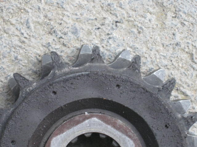

Das Fett im Ritzelkasten sind lediglich Rückstände vom Schmieren der Kette durch die Verwendung von Kettenspray.
Durchaus möglich, dass die Kette ihr Lebensdauerende erreicht hat, Ritzel und Kettenrad ausgearbeitet sind (Sägezahn) und die Kette unter Last auf den Zähnen rutscht.

hatte das knacken bei der 650er auch mal, rührte von ungleich gelängter kette bzw steifen kettengliedern her

- vorderes Kettenritzel/mutter locker?
- Kette ungleich gelängt?
- Ruckdämpfer ausgeschlagen?
Wenn du schon 18000 draufgefahren hast, wieviel hatte sie drauf, als du sie erstanden hast? Bei Kauf nicht nach Alter der Kette gefragt?
Ansonsten nicht lange fackeln und mal nen neuen Kettensatz verbauen.

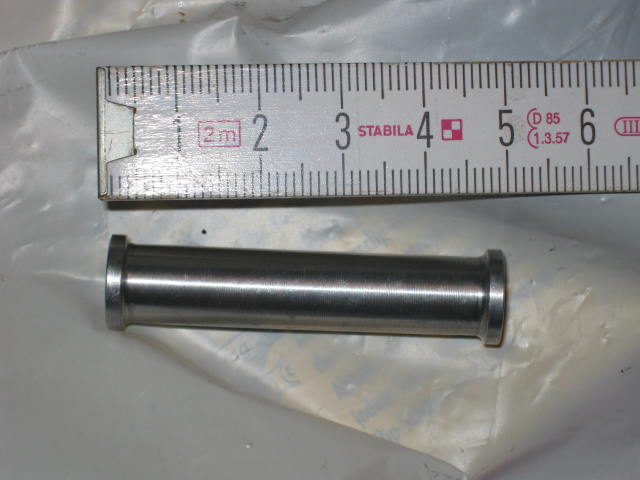

ich habe dann heute mal mit dem Kettenwechsel begonnen. Das, wovor ich die ganze Zeit Bedenken hatte, das Lösen der Ritzel-Mutter war kein Problem, auch die zwei kg Schnotter konnte ich entfernen, aber, ich habe bei der Demontage der Abdeckung nicht aufgepasst. Die Aluhülse, siehe Bild, kann ich irgendwie nicht zuordnen. Gehört die auf die "Stange", die in den Kupplungsgeber geht?
Ausserdem habe ich eine Mutter vom Kettenrad rund gedreht. Weicher Japanschrott. Ich hoffe, nachdem ich die Mutter über Nacht mit WD40 eingeweicht habe, dass ich das Teil morgen irgendwie abbekomme. Ich werde alle Muttern austauschen, wenn ich sie denn beim Händler bekomme.
- War wohl allerhöchste Eisenbahn
- 032.JPG (64.86 KiB) 4486 mal betrachtet
- Wo gehört das Teil hin?
- 034.JPG (46.66 KiB) 4486 mal betrachtet

oh sieht nach sägezahnbildugn aus

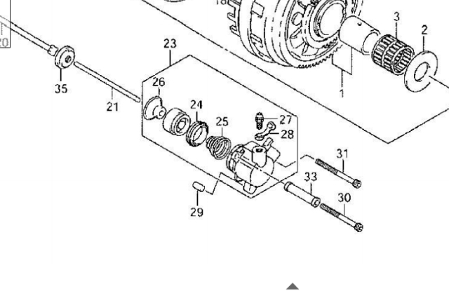

Die Buchse kommt unter die linke Schraube des Nehmerzylinders
Also besser gesagt zwischen Motor und Nehmerzylinder, die linke Schraube des Nehmerzylinders geht dann da durch
Schraube durch das Loch des Nehmerzylinders stecken, Buchse drauf stecken und dann montieren.
