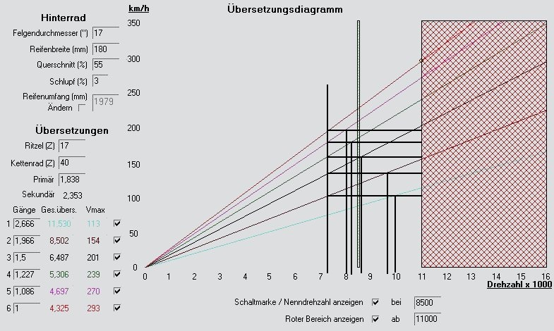

Hey Jungs, will mal nachfragen was theoretisch die perfekten Schaltpunkte für die beste Beschleunigung sind?
Ich hab mal das Übersetzungsdiagramm bearbeitet um zu wissen wann ich z.B. im ersten Gang schalten muss um im zweiten bei 7200 U/min zu landen.
http://img7.myimg.de/SV1000FAQgangdiagrammgifff644.jpg
Laut diesen theoretischen Werten müsste man ca wie folgt schalten (U/min):
1 - 10000
2 - 9800
3 - 8700
4 - 8200
5 - 8000
Um im nächst höheren Gang bei 100 Nm landen.
1 - 10000
2 - 9800
3 - 8700
4 - 8200
5 - 8000

aber wo ist die Logik bei deinen Schaltpunkten!?

MyDay90
Re: Schaltpunkte SV 1000 S?
Na wie man mit der SV die beste Beschleunigung erzieltBlack Jack hat geschrieben:aber wo ist die Logik bei deinen Schaltpunkten!?
Nichts ernstes sondern nur zum Spaß.

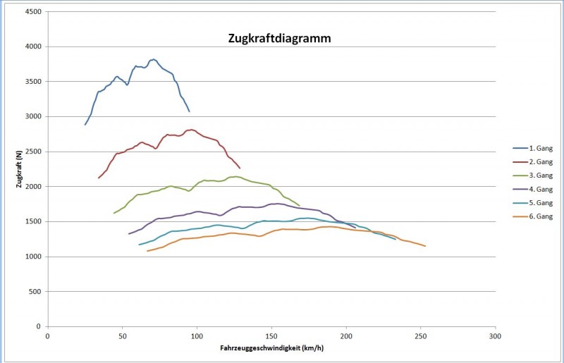

Was du suchst ist das Zugkraftdiagramm. Das geht am ehesten in die Richtung. Es zeigt in welchem Gang man bei welcher Geschwidigkeit welchen Kraftüberschuss zur Verfügung hat um zu Beschleunigen, Lasten zu ziehen oder den Berg hoch zu fahren. Es geht stellt damit auch dar, ab wann es quatsch ist im niedrigeren Gang zu bleiben, was je nach Drehmomentverlauf und Abstufung durchaus der Fall sein kann.
Ich habe eins der SV1000 gemacht mit meinem (leider grottigem) Drehmomentverlauf, kann ich mal online stellen heute abend. Nach dem Punkt des maximalen Drehmoments kann das Motor-Moment so stark einbrechen dass man am Getriebeausgang weniger Moment anliegen hat, wie wenn der Motor bei niedrigerer Drehzahl bei höherem Gang betrieben werden würde.
Einschränkung: Nach meiner Theorie hat man im (Drehzahl-)Punkt des maximalen Momentes auch die maximale Kraft am Hinterrad, somit auch die beste Beschleunigung.
Man kann dagegen argumentieren mit der Leistung. Im Punkt der maximalen (Überschuss-)Leistung kann man am meisten Beschleunigungsarbeit pro Zeit bewältigen....so wer hat jetzt recht, wenn P=M*omega ist, aber P_max immer später anliegt im Drehzahlband wie M_max?! In der Beschleunigungsarbeit verstecken sich einige nicht gleich ersichtliche Faktoren, in der Überschusskraft, resultierend aus dem Moment an der Hinterachse und dem Radius, versteckt sich nur noch m*a.
Überschusskraft sage ich weil in den Diagrammen oft noch Linien eingezeichnet sind welche den Luftwiderstand bei Geschwindigkeit anzeigen.
Bin für sinnvolle Vorschläge gerne zu haben.

Genau darauf zielte meine Frage, sehr schön beschrieben.

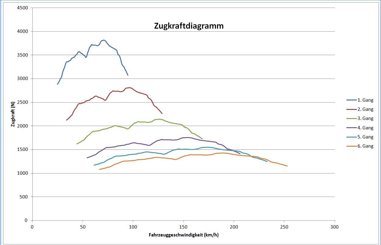

Du kannst schauen bei welcher Geschwindigkeit sich die Linien überschneiden, dann gehst in die Tabelle und schaust bei welcher Drehzahl das in dem bestimmten Gang der Fall ist.
Wenn du unter Drehzahl und Drehmoment die Werte deiner SV einträgst, siehst was bei dir anders ist. Da ich zu faul war die Werte abzulesen immer (auf dem Papier Diagramm), habe ich einen Umrechnungsfaktor Nm/mm in die Tabelle eingefügt und immer nur die mm auf dem Papier gemessen und eingetragen, der Faktor hat mir dann das Drehmoment draus gemacht. Wenn das auch machst, muss halt den Faktor an deinen Ausdruck anpassen.
Die Tabelle hat einige Fehler, da manche Dinge Annahmen sind, aber ungefähr kommts hin
