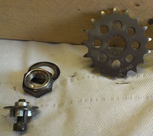

Was ist den ein Hallgeber? Meinst du die "silberne unterlegscheibe mit den 4 Nasen?
Mein kompane hat eine davon abgebrochen :/ macht das was?
Werde es nochmal mit ner passenden Nuss und warm machen probieren.
Wie hoch ist die Chanche sein Getriebe zu zerstören wenn man mit eingelegten Gang dreht? Mein Kollege hat nicht nur ne Nase abgebrochen sondern auch mit eingelegten Gang gedreht bzw versucht da sie schraube ja fest sitzt...(da ich kein passendes Werkzeug hatte nur mit einen Imbusschlüssel). :( hell
Hab jetzt bammel das der meine "neue" kaputtrepariert hat... :cry:

Das ist tatsächlich nicht wirklich gut, das Ding ist der Impulsgeber für das Tacho, pro Ritzelumdrehung 4 Impulse ... da es jetzt nur noch 3 Impulse sind, geht dein Tach jetzt falsch !

Naja dann muss ich mir wohl das Teil neu besorgen :? Ist Hallgeber jetzt die richtige Bezeichung? Weiß jemand zufällig was so nen Teil ca kostet?
Naja die Sicherungsschraube hat eben nur den Imbus als Aufnahme und die sitzt fest. Bei der Mutter kann man ja wieder "richtiges" Werkzeug ansetzen.

momsi hat geschrieben:Eine Nase ABGEBROCHEN !!!!!! ??????????? Alter, da müsst ihr aber kräftig dran gerissen haben.
Naja dazu noch...schlagt schon mal die Hände übern Kopf zusammen...Er hat versucht an dem Hallgeber zu drehen, da war kein großer Wiederstand den kaputt zu bekommen... :(
Ich selbst bin ja Handwerker und wenn ich nich weiß was ich mache, dann lass ich es ersteinmal...
*Der Rotor kostet übrings 15€*

Normaler langer Inbusschlüssel oder ne weniger flexible Ratsche mit Innensechskanteinsatz reicht normal. Allerdings können Schlagimpulse schon dabei helfen, etwaige Korrosionsablagerungen innerhalb der Gewindegänge oder Sicherungskleber aufzubrechen. Dazu bedarf es aber nicht unbedingt eines Schlagis, den hat ja nicht jeder.
Leichte Hammerschläge auf den Schraubenkopf achsial zum Schraubenschaft (Ohne den Kopf zu zerdengeln!) können auch helfen.
Anzugsmoment der M8-Schraube für den Sensorrotor liegt bei 20 Nm ohne Loctite. Dafür braucht man zum Lösen normal keinen Schlagi.
Und wieso reist man bei festsitzender Schraube ne Nase vom Sensorrotor ab 8O ? Wieso schraubt der Kumpel an DEINEM Mopped?

Wäre schön wenn ich schon wieder fahren könnte, aber der Rotor kommt frühstens morgen...Gibt es in Deutschland nicht...Wird aus Spanien importiert...
Könnte ja auch mit dem Defekten fahren, aber ich mache das lieber gleich richtig...Das Wetter verleitet mich eh nicht so zum fahren :roll:
Schraube und Mutter ist ab. Mit vernünftigem Werkzeug kein Problem :wink: Hab mir ne 6er Inbus Nuß geholt und zack und knack war die lose (und heile).

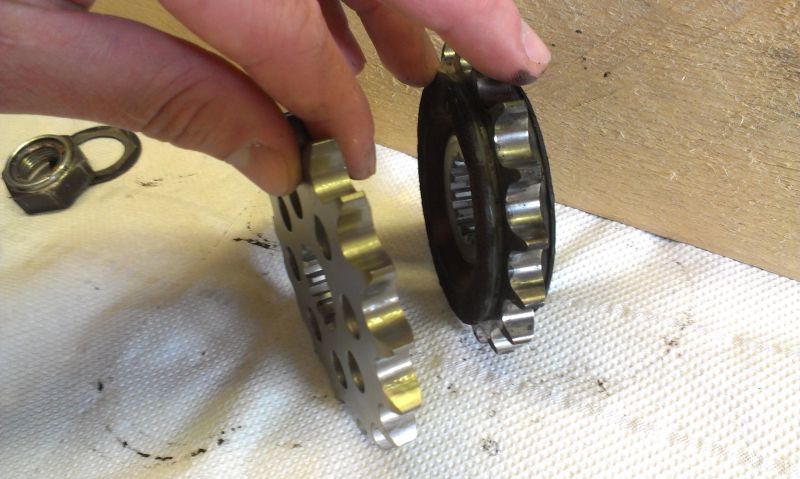

Das alte Ritzel hat eine Gummiauflagen oder so für die Kette, das neue Ritzel nicht... Das ist doch egal oder? Passen tut es auf jedenfall :wink:
