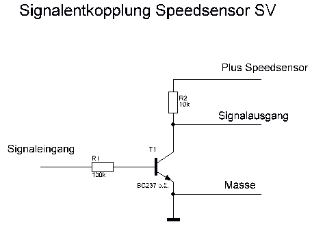

Hört sich in der Tat so an, als ob das Tachosignal nicht sauber rüberkommt. Wenn an dem Hallsignalgeber an Stelle des Originals (= ein Verbraucher) nun Ganganzeige plus Speedohealer oder gar noch ein Öler dran hängen, deren Eingangswiderstände nicht bekannt sind, könnte das Signal Matsch werden. Ob dem so ist, sieht man am besten mit einem Oszi. Alternativ kann man auch die Verbraucher einzeln betreiben um zu sehen, ob es dann richtig funktioniert.
Sollte es an Überlastung liegen, gibt es eine Lösung für das Problem. Der Einsatz einer kleinen Entkoppelstufe. Also ein klein wenig Elektronik.
Am Signaleingang liegt der Hallausgang. Durch den großen Eingangswiderstand wird der Geber kaum belastet. Der Signalausgang der Schaltung ist deutlich niederohmiger (1 KOhm macht es besser) und kann damit mehr Verbraucher antreiben. Alles in allem drei Bauteile, die vielleicht die Problem beheben.
Ich habe auch einen Healer drin und keine Probleme. allerdings hängt auch nichts weiter am Sensor dran.
- Speedsensorentkopplung.jpg (37.9 KiB) 4932 mal betrachtet

Ich habe heut morgen eine Tachoplatine mal "untersucht". Auf zwei Dinge kommt es bei der Auswertung der Tachosignale an.
1. Belastbarkeit der Versorgungsspannung, die aus dem Tacho an den Sensor geliefert wird. Im Tacho werden 12 Volt über eine Diode an ein Schutz-/Dämpfungsglied 100 Ohm an 100 nF geleitet. Der 100 Ohm Widerstand liegt in Reihe zum Ausgang. Daraus folgt, dass die Betriebsspannung nur begrenzt belastbar ist. Wenn wie im Beispiel Speedohealer die Betriebsspannung dieser Spannung entnommen wird, führt das zwangsläufig zu einer Mehrbelastung und damit zum Absinken der Betriebsspannung des Sensors. Solange nur der Speedohealer mit dran hängt, sollte das ohne Problemen funktionieren - sollte! Kann aber auch im Einzelfall sein, dass hier grenzwertig gearbeitet wird. Wenn nun außerdem noch weitere Verbraucher da dran hängen, dann wird die Spannung weiter zusammenbrechen und es wird zu Fehlfunktionen kommen. Das kann der Speedohealer sein, der dann nicht mehr richtig funktioniert oder auch der Tacho selbst.
2. Die Eingangsstufe im Tacho entkoppelt den Prozessor im Tacho vom eigentlichen Tachosignal. An dieser Stufe werden Rechteckimpulse erwartet. Der Eingangswiderstand des Tachos ist mit 2 kOhm recht niedrig. Nach dazu wird er offenbar stromgesteuert. Damit wird eine spannungsmäßige Auswertung des Signals zumindest erschwert.
Um das Prinzip zu verdeutlichen, der Impulseingang ist in technischer Sicht eigentlich ein Ausgang. Als Signal wird eine Schaltung nach Masse erkannt. In diesem Fall fließt Strom aus dem Tacho heraus nach Masse. Die meisten Zusatzgeräte haben jedoch eine Eingangsschaltung, die positive Spannungshübe verarbeitet. Mit anderen Worten, kann über den inneren Widerstand der Eingangsstufen der Zusatzelektroniken ein Strom nach Masse fließen, der das eigentlich Nutzsignal verfälscht. Hierdurch können die Störungen auftreten. Verhindern kann man das zum einen durch Erhöhung der Eingangswiderstandes der Zusatzbaugruppen mittels obiger kleinen Schaltung und zum Anderen durch eine Veränderung der obigen Schaltung in eine Entkoppelstufe mit einem PNP-Transistor. Damit wird die gleiche Funktion abgebildet, wie sie im Tacho auch ist, und der Hallgeber steuert beide Eingänge mit gleichen Bedingungen. Das wäre sozusagen der optimale Fall.
Anmerkung: die Platine, die ich vor mir hatte hatte leider einen fehlenden Transistor, sodass ich mir die Funktion theoretisch vorstellen musste. Ich muss das noch mal an einer intakten Platine gegentesten. Also die Angaben erst mal ohne Gewähr
- Speedsensorentkopplung1.gif (4.31 KiB) 4868 mal betrachtet

Anderer Tacho, andere Schaltung intern. Kann man so nicht vergleichen.
Das Massekabel dürfte beim Speedsensor aber recht unerheblich sein, da er strommäßig nach Masse (extern) aktiv wird. Bei einem Spannungshub von 12 Volt sind Fehlfunktionen kaum drin. Die Schaltung, wie sie von Suzuki eingebaut ist, ist ja an sich schon genial gemacht. Eben nach außen hin wird nach Masse geschaltet, Lampen ebenso usw., also einheitlich und noch dazu störungsarm.
Nur mit Zusatzteilen gibt es dann mitunter Probleme. Das liegt aber vermutlich daran, dass Leute die so was bauen, sich nicht immer mit diesen Details rumschlagen, sondern "nur" ihre Lösung für ein bestimmtes Problem anbieten. Das die Schnittstellen nicht immer einwandfrei sind, merkt man meist erst viel später an solchen teilweisen Funktionsstörungen - leider.
Und leider hilft es in solchen Fällen auch wenig, eine Masseleitung oder eine Plusleitung von bestimmten Stellen herzuholen. Ist der Lösungsansatz verkehrt, wird das kaum besser werden. Aber wie gesagt - ich vermute das momentan auch nur, allerdings mit logischer Herangehensweise und dem nötigen Hintergrundwissen.
Ich würde auch eine kleine Testplatine zuschicken mit der Schaltung drauf zum ausprobieren. Vorher will ich aber anhand einer zweiten Tachoplatine das noch mal verifizieren.

Hallo Leute,
@ ati: Habe heute mal deine Signalentkopplungsschaltung (die erste) getestet. Bin allerdings der totale Elektronik Laie. Hab ichs trotzdem richtig verstanden:
Brauche Masse sowohl auf das Originalkabel als auch auf den Masseeingang im Healer? Also quasi 2 Abzweige aus der Schaltung für Masse?
Dasselbe auch mit "Plus Speedsensor"? Und den Signaleingang dann auf Signal vom Hallgeber und den Signalausgang auf Signaleingang vom Healer??
Signausgang vom Healer natürlich wieder auf die Leitung vom Tachometer.
Wenn das richtig ist, hats bei mir nicht funktioniert. Der Healer hat zwar gearbeitet (Status bei Einschalten, welcher Korrekturwert eingestellt ist, wurde korrekt über die Segmentanzeige angezeigt). Aber es kam keine Geschwindigkeit am Tachometer an.
Oder liegt es daran, dass ich einen BC108A Transistor benutzt habe, weil wir auf Arbeit keinen BC 237 da hatten?
Vielen Dank im Voraus für eure Hilfe.

Die Funktion des Tachosensors wird durch den Tacho selbst bereit gestellt. Da es sich um digitale Signale in einer störspannungsverseuchten Umgebung handelt, wurde ein Schaltungskonzept gewählt, welches solche Störungen optimal unterdrückt, bzw. gar nicht erst zulässt. Also - die Betriebsspannung für den Speedsensor wird direkt aus dem Tacho zum Sensor hingeführt.
Anmerkung dazu: Im Tacho selbst wird recht viel Aufwand betrieben, die Bordspannung störungstechnisch zu filtern. Dazu gehört unter anderem auch eine getrennte Masseführung von Lastkreisen und Steuerungskreisen. Diese Massetrennung verhindert Potentialschwankungen in sensiblen Bereichen. Kennt man aus der analogen Audiotechnik - Masseschleifen -> Netzbrummen hörbar oder schlimmeres.
Von der Grundlage her ist bei Anschluss des Speedohealers nichts zu beachten. Der Healer wird direkt mit der gleichen Spannungsversorgung wie der Sensor gespeist. Gleiche Masse, gleiche Plusspannung -> gleicher Pegel. Die Strombelastung der Versorgungsspannung ist normalerweise so gering, dass da keine Problem auftreten. Da der Speedohealer plug&play ist, sollte das auf Anhieb korrekt funktionieren.
Wenn nur der Speedohealer im Spiel ist, ist die Anpassungsschaltung nicht erforderlich. Sie ist genau genommen sogar verkehrt. Die Anpassung dient nur zur Umsetzung des Sensorpegels für andere Elektronik, die über einen normalen spannungsgesteuerten Eingang mit npn-Transistor verfügen. Der Einsatz einer solchen Stufe verschlechtert in dem Fall, dass nur der Healer angeschlossen ist, die Funktion des Healers. (welcher npn-Transistor da drin ist spielt keine Rolle - der 237 ist nur ein Beispiel. Einen Transistor mit Metallgehäuse würde ich halt ohne Not nicht verbauen
In Deinem Fall würde ich prüfen, ob an dem Speedohealer-Kabel die originalen Steckverbinder dran sind und keine weiteren zusätzlichen Drähte angeklemmt wurden.
Bzw. beschreibe doch mal Deine genaue Konfiguration. Was ist genau verbaut und in welcher Reihenfolge.
