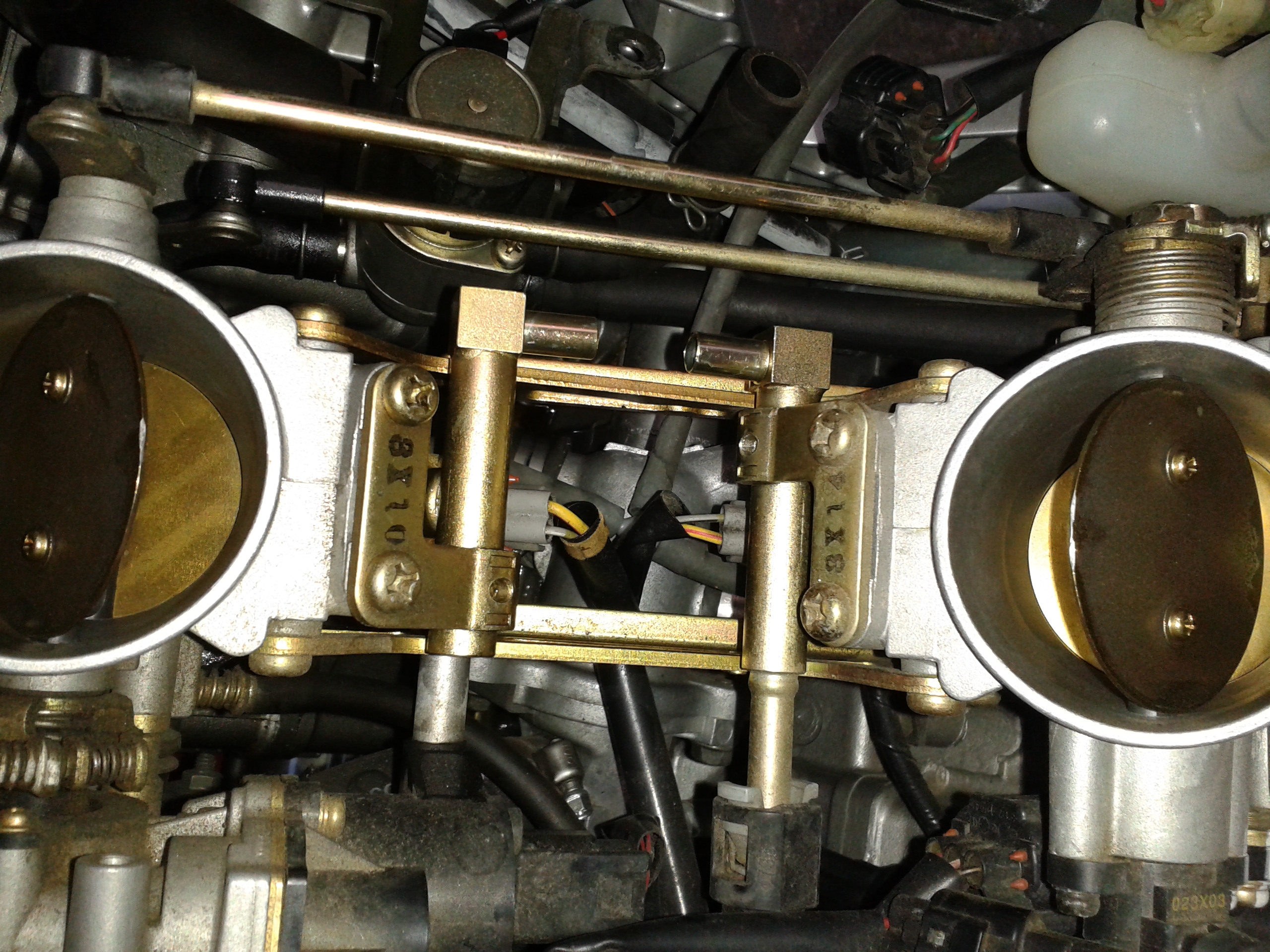

aaalso, ich habe heute spontan etwas zeit gehabt und hab die kiste mal aufgemacht. was ein theater...meine nexte karre wird wieder eine aus dem letzten jahrtausen :p
nachdem ich mich an diese zwei drosselklappen gewöhnt habe und den gedanken, dass ich nicht mehr alles alleine steuer kann habe ich mich unter dem lufikasten mal etwas umgesehen. im prinzip gibt es nur einen dickeren schlauch von der kopfentlüftung der irgendwie verdächtig sein könnte und sich mit wenig aufwand zwischen verschraubung der ansaugstutzen und "hebelei der schubstangen" klemmen lässt und diese theoretisch auch blockieren könnte (siehe bild, die spuren am schlauch sind von meinen vorangegangenen versuchen). ansonsten ist alles sauber, keine losen kabel, schläuche oä. ich werde den schlauch mal fixieren und kucken was passiert.

Jetzt kannst du ja wunderbar gucken, ob die Drosselklappen (die unteren, nicht sichtbaren) auch zu gehen, wenn du den Gashahn zuschnappen lässt.

die oberen (ich nehme an sekundär-) drosselklappen stehen offen. ich denke das soll so und die unteren (primär-?) klappen lassen sich direkt mit dem gasgriff betätigen und öffnen und schließen wie sie es sollen. wenn der schlauch in der hebelei klemmt, kann man das allerdings mit etwas zug auf dem schließerzug bzw. spielen am gasgriff beheben. ich bin mir fast sicher, dass ich den gasgriff bis zum anschlag zudrehn konnte, als mir das das erste mal passiert ist und die drehzahl trotzdem nicht runter ging. naja ich werde abwarten müssen und schauen ob es nochmal auftritt oder ob es wirklich der schlauch war.
glücklicherweise habe ich die maschine nochmal ohne lufi-kasten angemacht. dabei habe ich nämlich bemerkt, dass dieser kurze verbindungsschauch zwischen den einspritzpumpen total undicht ist. da hat es nur so rausgesprudelt...kein wunder bin ich nie über die 180km mit einem tank gekommen. ich bin mal gespannt, wie ich das dicht bekomme ohne alles zerlegen zu müssen.

Die Sekundärdrosselklappen sind normalerweise zu.

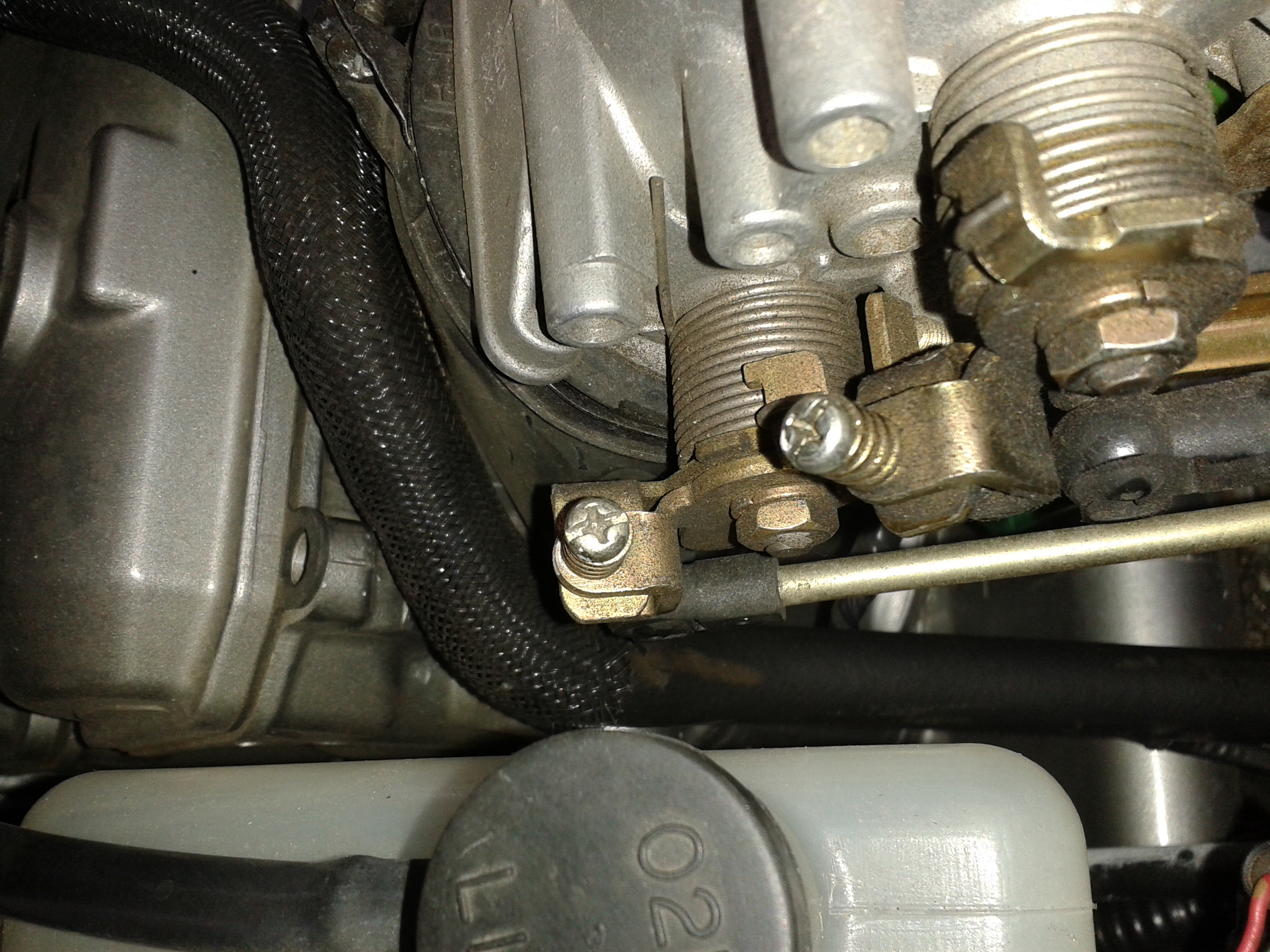

aaahrgh!! ich habe mich 10 jahre gesträubt ne maschine mit einspritzung und so viel elektrikschnickschnack zu kaufen, weils nur theater gibt wenn was nicht passt und jetz hab ich so nen eimer und was ist nach 300km kaputt? ...oh mann!!
ok, aber bevor ich die karre anzünde brauche ich evtl mal ein bisschen nachhilfe. welches sind jetzt die primär- und welches die sekundärklappen. ich hatte mir gedacht, dass die wegen der ansteuerung aktiv/passiv primär/sekundär genannt werden. ist es vllt andersrum und sie sind in luftstromrichtung benannt? wie werden die "oberen" (näher am lufikasten) denn genau gesteuert und wozu?
wenn die "oberen" klappen zu sind und ich am gas ziehe, gehen ja erst mal die "unteren" klappen auf. werden die "oberen" danach automatisch mitgeöffnet? ich check das prinzip irgendwie nicht.
ich habe mal ein foto vom status quo gemacht. wenn ich die zündung betätige bewegen sich die "oberen" klappen und bleiben dann wieder in der offenen position stehn. soll das jetzt so oder ist das kacke, wies ist?
