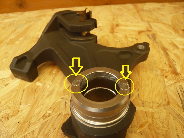

Wie heißt Teil 4 und 15?
http://www.ronayers.com/REAR-WHEEL-C160098.aspx
Sind jeweils über den Lagern und halten die spacer in ihrer Position?
Wellendichtung?
Bei meiner 2ten Felge fehlt der. Daher
und der am Kettenradträger is eingebeult daher lieber auch austaschen

Ohne geschaut zu haben: Staubkappen

Steht ja dabei : SEAL, also Dichtung und ja, ist ne Staubkappe.
Ein Wellendichtring ist was anderes und dichtet ne Welle ab^^

Falls du 2RS Radlager drin hast, also abgedichtete Kugellager,
dann braucht man die nicht zwingend. :wink:
Is dann aber beim Distanzen reinmachen am Bremsanker ein bissl fummelig.
Wobei der Stoni da nen Trick17 auf Lager hat :top: :D ;) bier

Ja dind 2rs lager
Anhang existie rt nicht michi

Die 2rs warem doch geschlossene lager die keine extra dichtung benötigen?

Und was meinst du was die Dichtungen direkt im 2RS Lager machen? Genau, "schützen die Lager vor eindringendem Wasser." :wink:
Munky hat geschrieben:Die 2rs warem doch geschlossene lager die keine extra dichtung benötigen?
so sieht's aus. ;) bier
Edit:
Munky hat geschrieben:Anhang existie rt nicht michi
oh, war aus ner PN.
