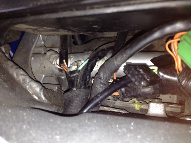

Bei meiner Verkablung ist aufgefallen, dass an einem Kabelbaum in der Nähe des grünen Steckers unter dem Deckel des Luftfilters ein paar Kabel abgekniffen sind.
Von hinter der Batterie gehen auch (vom Motorsteuerungsgerät?) 8 Kabel aus einem Stecker bis vor die Batterie und von dort gehen nur 2 weiter. Ist das normal oder hat da früher mal einer rumgefuckelt? Habe das Mopped so seit 6 Jahren, da aber aktuell Elektronikprobleme auftreten, kam die Frage auf.

also einfach abgekniffe kabel sollten da ab werk natürlich nicht rumbaumeln. aber es kann sein, dass der vorbesitzer da vielleicht mal ne 12v dose für navi oder ähnliches vorgelegt hatte. gehen die kabel direkt in den großen strang vom kabelbaum oder laufen sie zusammen zu den polen der batterie? am besten wärs natürlich du würdest davon ein foto machen, dann kann dir hier sicher jemand genauere auskunft geben :)

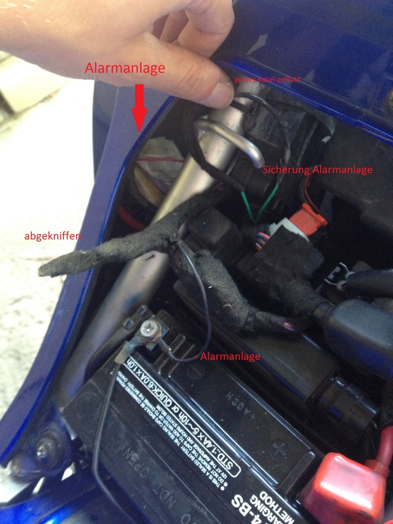

Beitrag von Rumpel84 » 12.08.2014 20:42
Voilà
Vorne unter dem Luftfilterkasten beim "grünen Stecker".
hinten bei der Batterie
Die 2 zusätzlichen Kabel von der Batterie gehen an die Alarmanlage und die Steckdose ("Zigarettenanzünder").

uff, hab zwar grad keinen schaltplan zur hand, aber bei den kabeln vorne würd ich mal auf positionsleuchten/parklicht oder bremslicht tippen. beim zweiten foto kann ich leider ned mal die grundfarben geschweige denn die markierungen der durchtrennten kabel erkennen...
beschreib doch mal die aktuellen elektronikprobleme, vielleicht hängts ja direkt damit zusammen.

Habe das zuhause nochmal angesehen. Scheint was mit der Alarmanlage zu tun zu haben, die der Vorbesitzer eingebaut hatte. Das Ding funktioniert eh nicht gescheit (geht andauernd los) und hat noch eine Motorstart-Taste, die noch nie funktioniert hat.

Kannst du nicht die Alarmanlage rausschmeißen und den Kabelbaum an den abgeknippsten Stellen anhand eines Schaltplanes und den Kabelfarben wieder zurücksetzen?
Was ist denn jetzt genau noch dein Fehler, weil du schrubst, das du das Schloss hast austauschen lassen. Die sporadischen Probleme haben sich also nicht geändert?
