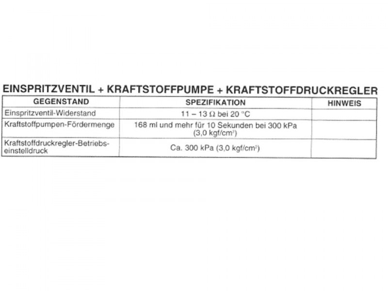

Babalu
Beiträge: 1629
Registriert: 29.10.2003 9:40
Re: Dreht bis 8.000, dann zäh
Beitrag von Babalu » 15.08.2014 14:00
Die unten aufgeführten Werte können im eingebauten Zustand gemessen werden.
Erst wenn Bedarf besteht entsprechende Komponente ausbauen !
