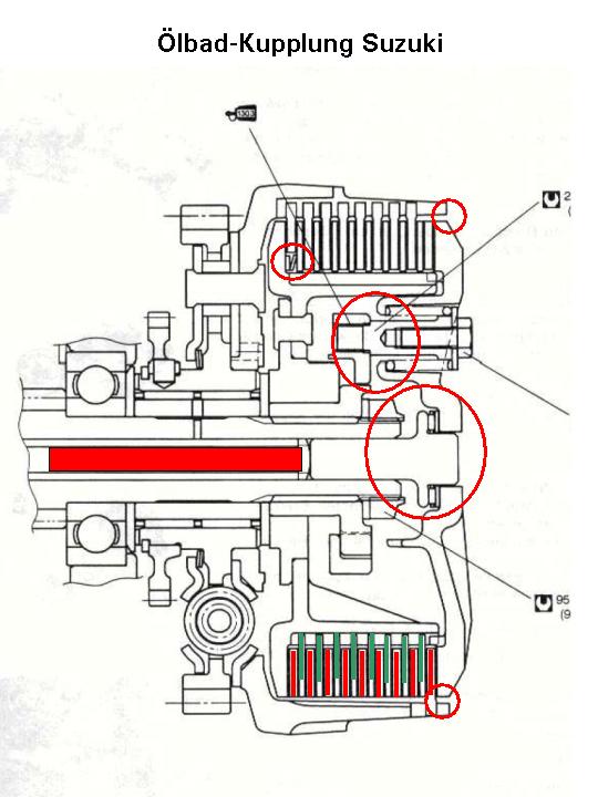

Falls jemand eine Explosionszeichnung oder eine Schnittdarstellung oder ein Foto von der Kupplungsseite hat, dann würde mich das brennend interessieren. Dann könnte ich vielleicht auch verstehen was da passiert ist.

Hier ein Systembild
- Ölbad-Kupplung Suzuki.jpg (52.23 KiB) 2452 mal betrachtet
