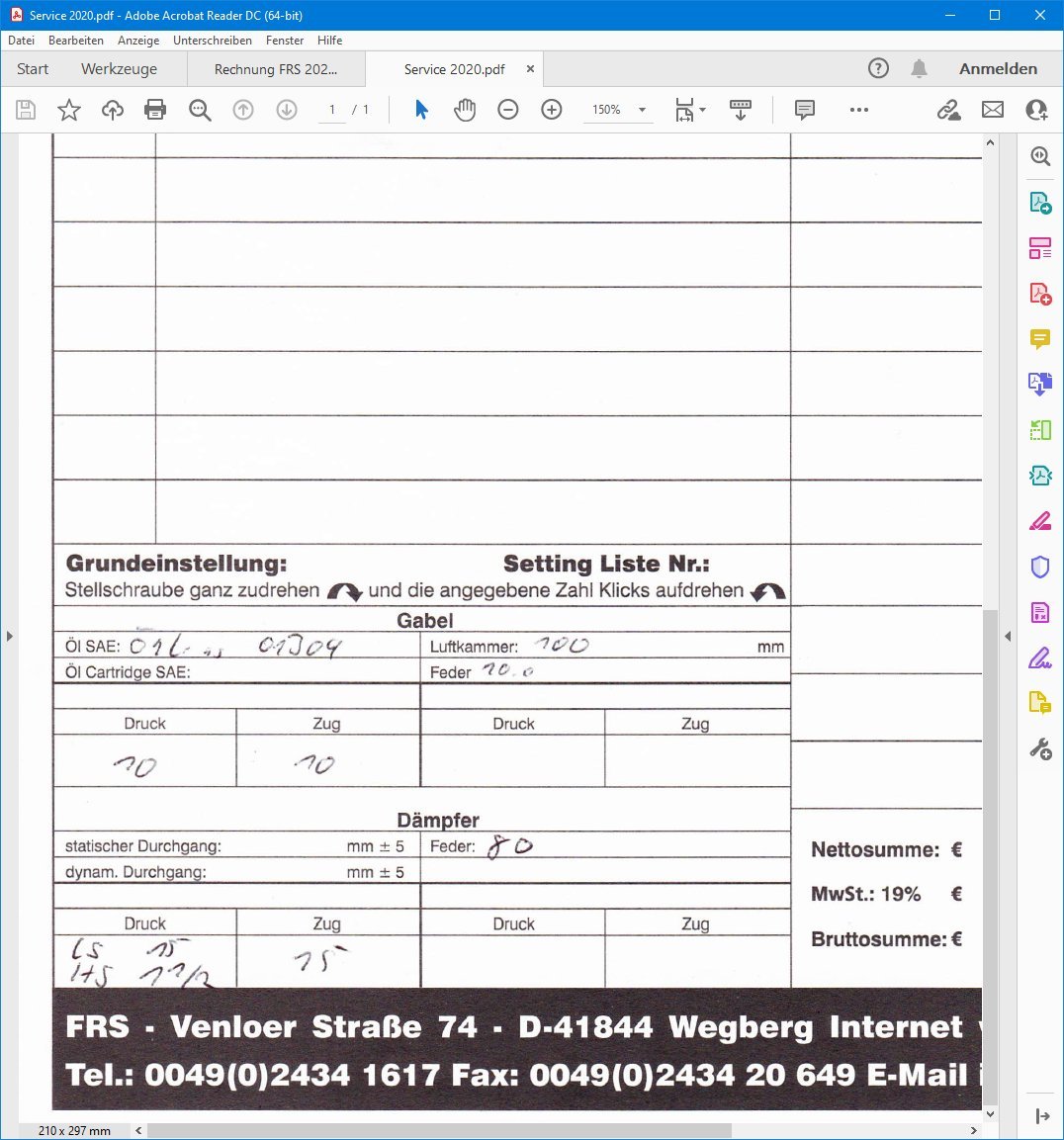

Mein Fahrwerks Setup nach dem letzten Service.
Allerdings ist es auf mein Gewicht abgestimmt.

@Black Jack Firma dankt:)
